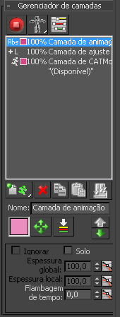

A implementação Gerenciador de camadas está disponível para cada osso em um CATRig. Para acessá-lo, selecione qualquer osso na plataforma e vá para o painel Movimento.

Com o sistema de camadas do CAT, sempre que você adiciona uma nova camada, essa nova camada se aplica a cada osso no CATRig. Não existe uma camada de braço nem uma camada de mão. Quando você adiciona uma nova camada, cada osso obtém essa nova camada e você pode selecionar as partes do CATRig que não devem usar a nova camada. Esse processo é denominado Pesagem de penas.
