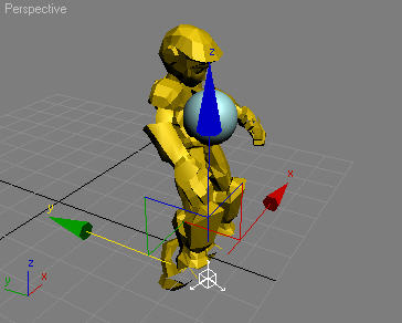

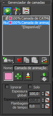

  1. No lista do Gerenciador de camadas, selecione a camada a ser transformada.

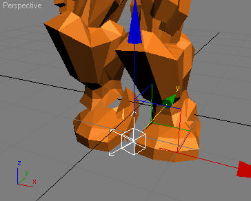

  2. Clique em (Exibir gizmo de transformação de camada).
    O gizmo aparece no viewport em sua posição padrão: entre os pés do rig.
    Nota: O gizmo de transformação não é selecionado automaticamente quando criado, mas é mostrado como selecionado na ilustração anterior para melhor visibilidade.

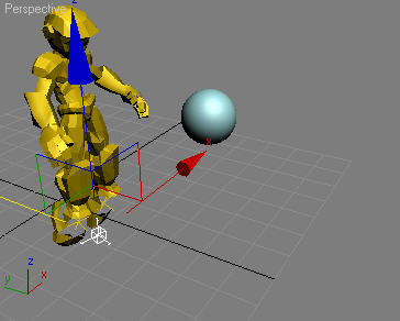

  3. Selecione o gizmo de transformação e o mova.
    O rig e toda a animação se movem.

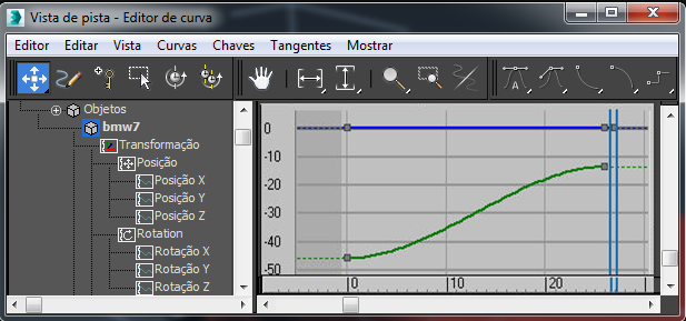

    Você encontrará as teclas de animação para o gizmo de transformação no Editor de curva na ramificação Transformação no CATParent sob a camada selecionada. Também é possível acessar as teclas rapidamente com a função Vista de intervalos.

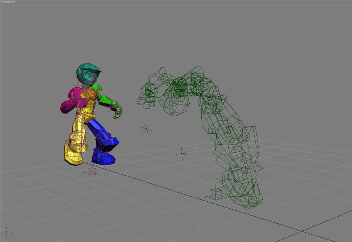

Exibir fantasma
Após a criação de um gizmo de transformação, é possível utilizá-lo para exibir um fantasma da animação em uma determinada camada. Isso é particularmente útil ao mesclar duas camadas diferentes. O fantasma poderá dizer a você qual a animação está sendo reproduzida em uma camada, mesmo se essa camada estiver desativada ou se seu personagem estiver usando uma animação totalmente diferente em uma camada separada.
