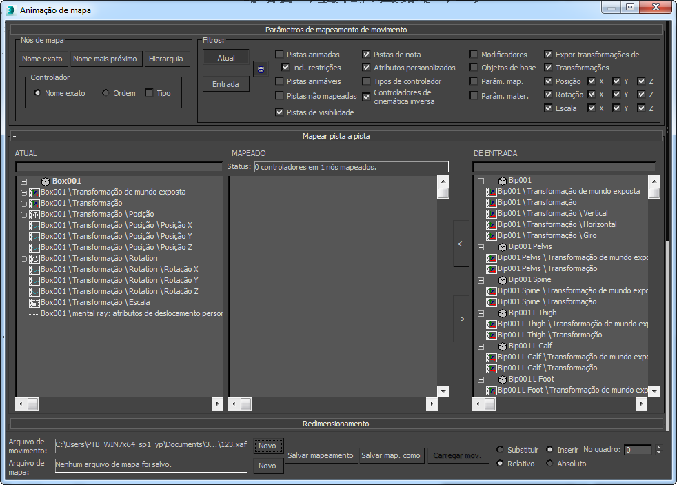

A caixa de diálogo Animação de mapa permite atribuir trilhas de animação de entrada quando você usa o comando Carregar animação. A caixa de diálogo é redimensionável e contém três implementações: para a configuração de parâmetros básicos, fazendo o mapeamento real e fazendo o redimensionamento.
Para obter um procedimento que descreve o método básico de salvar e carregar uma animação, consulte Para usar os comandos Salvar animação e Carregar animação.
A maioria dos controles dessa caixa de diálogo está contida em três implementações:
Implementação Parâmetros de mapeamento de movimento
Implementação Mapear trilha a trilha
Implementação Redimensionamento
