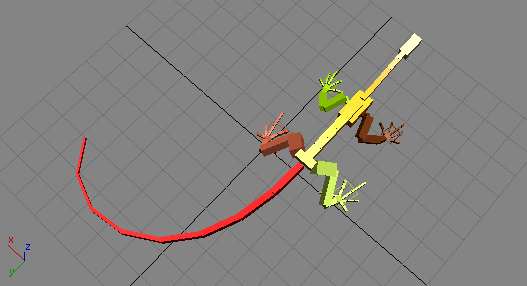

Usando a cinemática inversa da spline
Ao atribuir IK da spline, a ferramenta precisa de uma spline a ser usada para controlar o sistema de IK. A ferramenta pode criar uma spline com base na hierarquia de CATBone selecionada.
Dica: Sempre certifique-se de que a hierarquia à qual você atribui o sistema de IK da spline esteja dobrada antes de atribuir o sistema de IK. Dobre a hierarquia na direção desejada para ver o maior intervalo de movimento. Por exemplo, ao restringir a causa de um lagarto, incline a dobra em torno do corpo para ajudar a configurar o sistema de IK para movimentação ideal. Se a causa estiver perfeitamente reta antes de você atribuir o sistema de IK, então os ossos na causa podem envergar mais tarde, quando a cauda for animada.

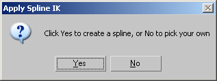

Clique em Sim e um spline será criado usando a forma da extremidade final como um guia. Também é possível escolher uma spline existente para controlar seu caractere.

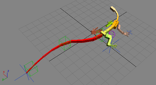

A spline será criada com o número de nós especificados na caixa de diálogo Aplicar IK. Agora é possível animar os auxiliares de ponto para direcionar a animação da cauda.

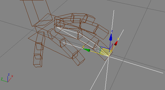

Sistema de HI/IK aplicado ao dedo do lagarto.
