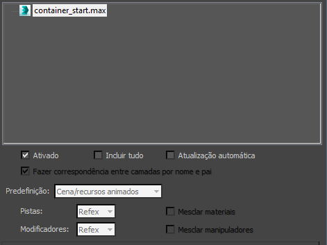

Lista de Registros XRef
Exibe os nomes dos arquivos de origem que contêm os objetos de origem utilizados como objetos XRef na cena atual. Esses arquivos são adicionados usando o botão Criar registro XRef e removidos usando o botão Remover registro XRef.
Para ver o caminho completo do arquivo de origem, mova o cursor sobre o nome de um registro XRef. O caminho completo é exibido em uma dica de ferramenta.
Se um arquivo de origem contiver referências externas, um ícone de sinal de mais/menos aparecerá à esquerda do respectivo nome. Clique no ícone para expandir ou recolher a exibição de entradas XRef aninhadas. Os registros XRef aninhados que estão ausentes e não foram resolvidos são exibidos em cinza.
Clicar com o botão direito do mouse na lista de Registros XRef exibe um menu pop-up com opções adicionais para gerenciar a lista e seus registros.
Controles da lista de registros
Ativado
Desative para desativar todos os objetos XRef referenciados dos arquivos MAX realçados no momento na lista Registro XRef. Arquivos e objetos de referência externa desativados não são carregados na memória. Padrão=ativado.
Incluir tudo
Se você ativar esta opção antes de adicionar um registro XRef, todos os objetos no arquivo de origem serão incluídos como referências externas. Esta opção ignora a caixa de diálogo Mesclagem de XRef. Padrão=desativado.
Se você criar um registro XRef quando Incluir tudo estiver desativado, somente as entidades selecionadas daquele registro XRef (na caixa de diálogo Mesclagem de XRef) farão parte do registro: todos os novos objetos criados no arquivo de origem não farão parte do registro. Se Incluir tudo estiver ativada quando você criar um registro, todos os novos objetos criados no arquivo de origem serão incluídos no registro XRef quando você reabrir ou atualizar o arquivo principal. Se Incluir tudo estiver ativada antes que um registro seja atualizado (após a primeira XRef), os novos objetos serão incluídos na XRef, mas desativá-lo mais tarde não os removerá do registro.

Atualização automática
Quando ativada, as alterações feitas nos objetos, controladores, materiais e manipuladores referenciados externamente na cena de origem são atualizados automaticamente no arquivo mestre assim que o arquivo de origem é salvo. Não é necessário clicar em Atualizar. Padrão=desativado.
Nota: É possível alterar o estado de Ativado, Incluir tudo e Atualização automática depois que um registro é criado.
Corresponder camadas por nome e pai
Quando ativada, os objetos serão colocados em camadas que tenham o mesmo nome e a mesma hierarquia de camadas pai como na cena de origem. Quando esta opção está desativada, os objetos são colocados em camadas do mesmo nome, mas os nomes das camadas pai são desconsiderados. Padrão=ativado.

Lista suspensa predefinida
Estas opções permitem escolher como tratar os dados com XRef.

Lista suspensa Trilhas
Seleciona como fazer referência de controladores de transformação.

Lista suspensa Modificadores
Determina como modificadores do arquivo de origem serão carregados no seu arquivo principal. Modificadores não são listados como entidades XRef. Para ver um modificador XRef no painel Modificar, utilize a opção Mesclar. Caso contrário, você tem a opção de não mesclar as informações do modificador (com a opção Ignorar) ou mesclar as informações com o objeto, com a opção Modificadores XRef.

Mesclar materiais
Quando ativada, combina todos os materiais referenciados externamente do arquivo de origem no arquivo principal. Isso significa que os materiais serão carregados no arquivo principal, mas não terão mais uma conexão automático com o arquivo de origem. Isto é útil se você não exige a conexão direta e deseja alterar a os materiais na cena principal sem perder as alterações ao atualizar. Padrão=desativado.

Mesclar manipuladores
Quando esta opção está ativada, todos os manipuladores aplicados ao objeto XRef no arquivo de origem são combinados na cena. Os manipuladores são aplicados ao objeto XRef e podem ser alterados. No entanto, essas alterações não afetam o arquivo de origem XRef. Padrão=desativado.
