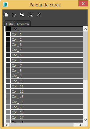

  1. No painel Lista da Paleta, realce o nome de uma cor.
  2. Clique em (Seletor de cores) para ativá-lo.

Painel Lista
Exibe as cores contidas na paleta, junto com os nomes correspondentes.

Painel Amostra mostrando a paleta padrão de escala de cinza
