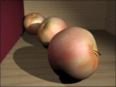

Cena renderizada sem profundidade de campo
Todas as maçãs estão igualmente em foco.
Mesma cena usando profundidade de campo para controlar o foco
A meia maçã está mais afastada do que as outras duas.

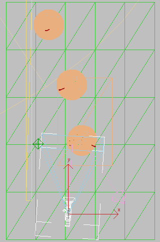

A distância alvo da câmera determina o plano de foco. O plano de foco é a distância da câmera em que a cena fica completamente em foco.
Plano de foco em relação a uma câmera
Aqui está definido na maçã do meio, como nas renderizações anteriores.

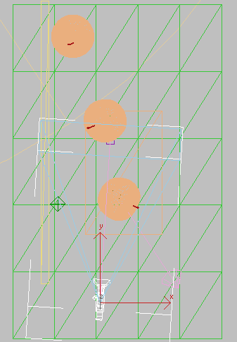

Aqui está definido na maçã do meio, como nas renderizações que seguem.
