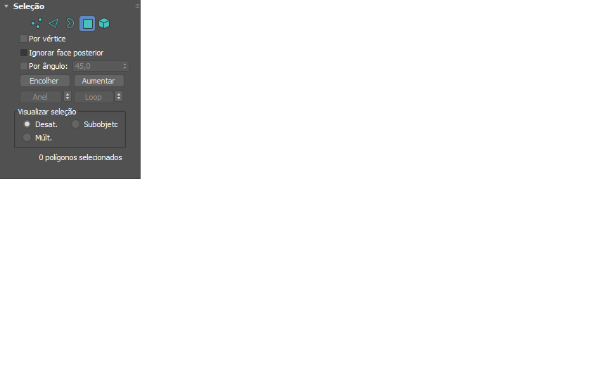

O rollout Selection fornece ferramentas para acessar diferentes níveis de subobjetos, configurações de exibição, para a criação e modificação de seleções e exibe as informações sobre as entidades selecionadas.
Ao acessar o painel Modify com um polígono editável selecionado pela primeira vez, você está no nível Object, com acesso a diversas funções disponíveis, como descrito em Editable Poly (Object). É possível alternar os diferentes níveis de subobjeto, e acessar funções relevantes, ao clicar nos botões no topo do rollout Selection.
Clicar em um botão aqui é o mesmo que selecionar um tipo sub-objeto na exibição de pilha de modificadores. Clique no botão novamente para desativar e retornar para o nível de seleção de objetos.

Interface
Vértice
- Acessa o nível de sub-objeto Vertex, que permite você selecionar um vértice abaixo do cursor; a seleção de região seleciona os vértices dentro da região.
Borda
- Acessa o nível de subobjeto da borda, que permite selecionar uma borda do polígono abaixo do cursor; a seleção de regiões seleciona várias bordas dentro da região.

- Por vértice
- Quando ativado, você pode selecionar sub-objetos apenas selecionando um vértice que eles usam. Quando você clica em um vértice, todos os sub-objetos que utilizam o vértice são selecionados.
Não disponível no nível de sub-objetos Vertex.
- Ignorar Backfacing
- Quando ativado, a seleção de subobjetos afetará somente aqueles que ficarem de frente para o usuário. Quando desativado (padrão), é possível selecionar qualquer sub-objeto(s) sob o cursor, independentemente de sua visibilidade ou face. Se houver mais de um subobjeto abaixo do cursor, cliques repetidos alternarão entre eles. Da mesma forma, com Ignore Backfacing desativado, a seleção de regiões inclui todos os sub-objetos, independentemente da direção em que estão orientados.
Nota: O estado da configuração
Backface Cull no painel Display não afeta a seleção dos sub-objeto. Portanto, se Ignore Backfacing estiver desativado, ainda é possível selecionar sub-objetos, mesmo se você não puder vê-los.
- By Angle
- Quando ativado, a seleção de um polígono também seleciona os polígonos vizinhos com base na configuração Angle numérica à direita da caixa de seleção. Este valor determina o ângulo máximo entre os polígonos vizinhos para selecionar. Somente disponível no nível sub-object Polygon.

Grupo Preview Selection
Esta opção permite visualizar uma seleção de sub-objetos antes de realizá-la. Você pode visualizar no nível de sub-objetos atual, ou trocar os níveis de sub-objetos automaticamente com base na posição do mouse. As escolhas são:
Desativado Nenhuma visualização disponível.
SubObj Permite visualizar somente no atual nível de subobjetos. Quando você move o mouse sobre o objeto, o sub-objeto abaixo do cursor é realçado em amarelo. Para selecionar o objeto realçado, clique com o mouse.
Para selecionar vários sub-objetos no nível atual, pressione e mantenha pressionada a tecla Ctrl, mova o mouse para realçar mais sub-objetos, e então clique para selecionar todos os sub-objetos realçados.
Visualização da seleção do sub-objeto polígono com a tecla Ctrl pressionada
Para cancelar a seleção de múltiplos sub-objetos no nível atual, pressione e segure as teclas Ctrl + Alt, e mova o mouse para realçar mais sub-objetos, e então clique em um sub-objeto selecionado. Isso cancela a seleção de todos os sub-objetos realçados.
Multi funciona como SubObj, mas também alterna entre os níveis de sub-objeto Vertex, Edge e Polygon em tempo real, com base na posição do mouse. Por exemplo, se você posicionar o cursor sobre uma borda, a borda será realçada e, em seguida, o clique ativará o nível de subobjeto da borda e selecionará a borda.
Para selecionar vários objetos secundários do mesmo tipo, pressione e mantenha pressionada a tecla Ctrl após realçar um sub-objeto, mova o mouse para realçar mais sub-objetos, e então clique para ativar aquele nível de sub-objeto e selecionar todos os sub-objetos realçados.
Para cancelar a seleção de múltiplos sub-objetos no nível atual de sub-objetos, pressione e mantenha pressionada a tecla Ctrl + Alt, mova o mouse para realçar mais sub-objetos, e então clique em um sub-objeto selecionado. Isso cancela a seleção de todos os sub-objetos realçados. Observe que este método não alterna os níveis dos subobjetos.
Nota: Quando
Ignorar face posterior estiver desativado, você verá os vértices e bordas de face posterior realçados ao visualizar uma seleção de subobjeto.
[selection information]
Na parte inferior da caixa de expansão Seleção, a exibição de texto oferece informações sobre a seleção atual. Se 0 ou mais de um subobjeto for selecionado, o texto reportará o número e o tipo selecionado; por exemplo, "Quatro polígonos selecionados". Se um sub-objeto é selecionado, o texto dá o número de identificação e o tipo do item selecionado; por exemplo, "Polygon 73 Selected”.
Ao usar Preview Selection, uma segunda linha fornece informações adicionais sobre a identidade ou número de sub-objetos realçados.
