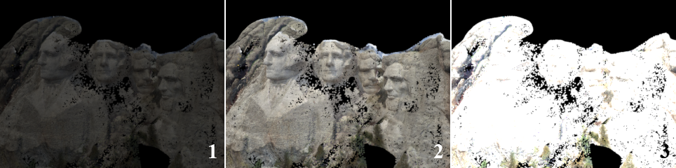

Multiplicador
Especifica o brilho geral do objeto da nuvem de pontos. Valores mais baixos produzem uma superfície mais escura, enquanto valores mais altos produz uma superfície mais clara. Padrão=1,0.
Nota: Os resultados dessa configuração aparecem somente na saída renderizada, não nos viewports.
Ajustar o valor multiplicador
1: Multiplicador = 0,1
2: Multiplicador = 1,0 (padrão)
3: Multiplicador = 10,0

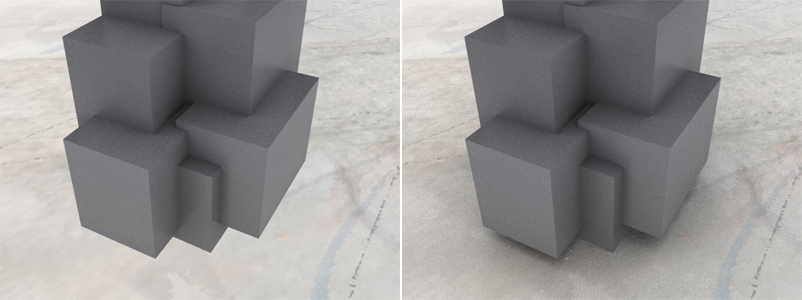

Utilize a oclusão ambiente (OA)
Quando ativado, faz com que o sombreamento apareça em pequenas frestas onde a luz do mundo real não consegue atingir.
Na ilustração a seguir, um objeto 3D foi colocado sobre um objeto plano da nuvem de pontos e renderizado com a oclusão ambiente desativada e, em seguida, ativada. O sombreamento resultante sob o objeto 3D parece ser muito mais uma peça da cena.
Esquerda: Utilize a oclusão ambiente desativada
Direita: Utilize a oclusão ambiente ativada

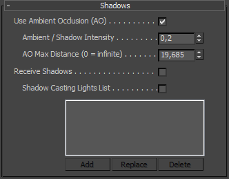

Intensidade do ambiente/sombra
O montante de luz ambiente na cena, que em um sentido de prática é a escuridão das sombras. Padrão=0,2.
O valor de unidades para esta configuração depende da unidade de iluminação. Se você usar o controle de exposição fotográfica e definir Escala física como Unidades físicas (cd/m 2 ), esse valor será em valores físicos, e talvez seja necessário defini-lo em centenas (ou milhares para uma cena exterior iluminada por mental ray Sun & Sky). No entanto, se você não usar o controle de exposição, ou definir Escala física como Sem unidade, este parâmetro está em uma unidade de espaço "tradicional" onde 0 é preto e 1 é branco.
Nota: Esta "Ambiente" luz é afetado por oclusão ambiente, portanto, é escurecido por A Occlusion em pontos de contato e as áreas ocultas em objetos.
Distância máxima OA
A extensão do sombreamento causado pela oclusão ambiente. Quando definido como 0, o sombreamento estende-se ao longo de toda a cena.
Recebe sombras
Quando ativado, os objetos situados entre o objeto da nuvem de pontos e qualquer luz de projeção de sombras projetam sombras no objeto da nuvem de pontos. Para permitir que somente algumas luzes projetem sombras no objeto da nuvem de pontos, utilize os controles da Lista de luzes de projeção de sombra (veja a seguir).
A projeção de sombra da lista de luzes
Quando ativado junto com a opção Receber sombras, somente as luzes da lista poderão projetar sombras no objeto da nuvem de pontos. Quando desativado enquanto a opção Receber sombras estiver ativada, todas as luzes que projetam sombras na cena poderão projetar sombras no objeto da nuvem de pontos.
A lista inclui os seguintes controles:
  • Adicionar Para fazer com que a luz produza sombras no objeto da nuvem de pontos, clique em Adicionar e, em seguida, selecione a luz. Repita isso em cada luz para adicionar à lista.
  • Substituir Para substituir uma luz da lista por outra na cena, realce a luz a ser substituída na lista e, em seguida, clique em Substituir e selecione a luz de substituição.
  • Excluir Para impedir que uma luz projete sombras no objeto da nuvem de pontos, realce seu nome na lista e, em seguida, clique em Excluir.
