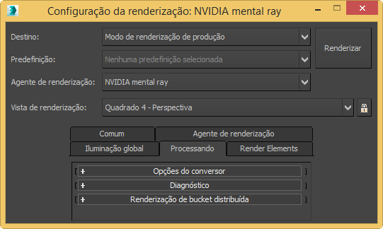

O painel de processamento é uma caixa de diálogo Configuração de Renderização painel cujos controles se relacionam para gerenciar como o agente de renderização funciona. Ele também permite que você gira renderizações de diagnóstico na pseudo cor.
Caixa de diálogo Configuração do agente de renderização > Painel de processamento
Nota: O painel de processamento surge apenas quando o agente de renderização mental ray é o agente de renderização ativo.
Interface
Tópicos nesta seção
Opções do conversor lançamento (renderizador mental ray)
Os controles dessa implementação afetam a operação do agente de renderização mental ray em relação à conversão da cena para o formato exigido pelo agente de renderização. Eles também permitem que você salve a cena convertida em um arquivo MI, que você poderá usar com um agente de renderização autônoma. A saída convertida usa o formato do mental ray versão 3 (mi3). O conversor não suporta o mental ray versão 1 (mi1).
Implementação Diagnóstico (Agente de renderização mental ray)
As ferramentas na implementação Diagnóstico podem ajudar você a entender por que o agente de renderização mental ray está se comportando de determinada maneira. A ferramenta Taxa de amostragem, em especial, pode ajudar a explicar o desempenho do agente de renderização.
Distribuído bucket renderização lançamento (renderizador mental ray)
Os controles dessa implementação para configuração e renderização do bucket distribuída. Com a renderização distribuída, vários sistemas em rede podem funcionar em uma renderização de mental ray. Os buckets são atribuídos a sistemas à medida que eles são disponibilizados.
