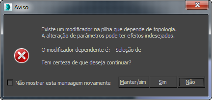

Muitos outros tipos de modificadores, no entanto, executam operações na topologia explícita das seleções dos subobjetos. Editar modificadores e Selecionar modificadores são exemplos. Quando um modificador dependente de tipologia estiver presente na pilha, será possível afetar negativamente seus resultados se você visitar as operações de empilhamento anteriores e alterar o número ou ordem dos subobjetos (tais como faces ou vértices) na seleção. Se você tentar isso, um aviso o alertará sobre a situação:
Você pode, de forma segura, editar a pilha abaixo do modificador dependente de topologia, desde que não adicione ou remova subobjetos da seleção na qual ele opera.
