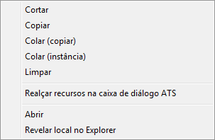

Menu de clique com o botão direito para mapas
- Cortar
- Remove o mapa e o copia em um buffer.
- Copiar
- Copia o mapa.
- Colar (Copiar)
- Cola uma cópia de um mapa cortado ou copiado anteriormente.
Esta opção não aparece se você não tiver selecionado anteriormente Cortar ou Copiar.
- Colar (Instância)
- Cola uma instância de um mapa cortado ou copiado anteriormente.
- Limpar
- Remove o mapa sem copiá-lo.
- Caixa de diálogo Realçar recursos no ATS
- Abre a caixa de diálogo Rastreamento de recurso, com o recurso de mapa realçado.
- Abrir
- Abre o mapa no visualizador de gráficos.
Qual visualizador é iniciado depende da configuração do seu sistema.
- Exibir localização no Explorer
- Abre uma instância do Windows Explorer na pasta em que o mapa está armazenado, com o arquivo de mapa realçado.
