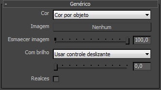

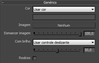

Interface
Implementação Genérico
- Cor
Clique para definir a cor base do material.
- Imagem
Clique para escolher um mapa a ser aplicado ao material.
Normalmente, um mapa de textura ocultará a cor base, a não ser que você use o mapa como um decalque (nenhum lado a lado).
- Esmaecimento de imagem
Controla a composição entre a cor base e o mapa de textura. Em 100,0%, o mapa de textura é completamente opaco. Intervalo: 0,0 a 100,0. Padrão=100,0.
Nota: Os viewports não mostram o efeito de Esmaecimento de imagem.
- Brilho
Controla o brilho da superfície.
Usar controle deslizante (o padrão). Quando ativo, o brilho é controlado por um controle deslizante.
Usar mapa Quando ativo, o controle deslizante é substituído por um botão de mapa em que você pode clicar para escolher um mapa para o padrão de brilho.

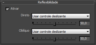

- Realces
Quando ativado, utiliza realces especulares metálicos para o material. Quando desativado, utiliza realces não metálicos. Padrão=desativado.
Reflexibilidade lançamento
Os controles afetam a reflexividade da superfície e a intensidade dos realces especulares.
- Ativar
- Quando ativado, o material é reflexivo ou parcialmente reflexivo. Padrão=desativado.
- Direto
Controla a reflexividade da superfície sob luz direta.
Usar controle deslizante (o padrão). Quando ativo, a reflexividade direta é controlada por um controle deslizante.
Usar mapa Quando ativo, o controle deslizante é substituído por um botão de mapa em que você pode clicar para escolher um mapa que controla a reflexividade direta.
- Oblíquo
Controla a reflexividade da superfície sob luz oblíqua.
Usar controle deslizante (o padrão). Quando ativo, a reflexividade oblíqua é controlada por um controle deslizante.
Usar mapa Quando ativo, o controle deslizante é substituído por um botão de mapa em que você pode clicar para escolher um mapa que controla a reflexividade oblíqua.

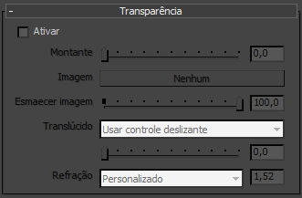

Implementação Transparência
- Ativar
Quando ativado, o material é transparente ou parcialmente transparente. Padrão=desativado.
- Valor
Controla a transparência geral. Intervalo: 0,0 a 100,0. Padrão=30,0.
- Imagem
Clique para escolher um mapa que controle a reflexividade em combinação com a Quantidade geral.
Controla a composição da Quantidade geral e o efeito do mapa de imagem.
Usar controle deslizante (o padrão). Quando ativo, usa um controle deslizante para controlar o esmaecimento da imagem.
Usar mapa Quando ativo, usa um mapa para controlar o esmaecimento da imagem. O controle deslizante é substituído por um botão de mapa.
- Translucidez
Quando a Quantidade geral for maior que zero, controlará quanto dessa quantidade será translúcida.
Usar controle deslizante (o padrão). Quando ativo, usa um controle deslizante para controlar a translucidez.
Usar mapa Quando ativo, usa um mapa para controlar a translucidez. O controle deslizante é substituído por um botão de mapa.
- Refração
Permite definir o Índice de refração (IOR) do material.
Ar Tem um IOR de 1,0.
Água Tem um IOR de 1,33.
Álcool Tem um IOR de 1,36.
Quartzo Tem um IOR de 1,46.
Vidro(o padrão). Tem um IOR de 1,52.
Diamante Tem um IOR de 2,3.
Personalizado Permite que você defina um valor arbitrário para o IOR. Intervalo: 0,001 a 5,0.

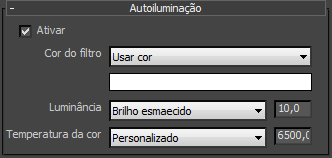

Implementação Irradiação
- Ativar
Quando ativada, faz o material irradiar. Padrão=desativado.
- Cor do filtro
Cria o efeito de um filtro colorido sobre a superfície iluminada.
Usar cor (o padrão) Quando estiver ativo, a amostra de cor permitirá que você escolha a cor do filtro.
Usar mapa Quando estiver ativo, um botão de mapa permitirá escolher o mapa para a cor do filtro.
- Luminosidade
Define a intensidade do brilho, medida em candelas por metro quadrado.
Brilho fraco (o padrão). Tem um valor de 10,0 cd/m 2 .
Painel de LED Tem um valor de 100,0 cd/m 2 .
Tela de LED Tem um valor de 140,0 cd/m 2 .
Tela de telefone celular Tem um valor de 200,0 cd/m 2 .
Televisão CRT Tem um valor de 250,0 cd/m 2 .
Parte externa de abajur Tem um valor de 1300,0 cd/m 2 .
Parte interna de abajur Tem um valor de 2500,0 cd/m 2 .
Lente de luminária de mesa Tem um valor de 10000,0 cd/m 2 .
Lente de lâmpada halógena Tem um valor de 10000,0 cd/m 2 .
Lâmpada translúcida Tem um valor de 21000,0 cd/m 2 .
Personalizado Permite que você defina um valor arbitrário para o brilho.
- Temperatura da cor
Define a cor do brilho em graus Kelvin.
Vela Tem um valor de 1850,0K.
Lâmpada incandescente Tem um valor de 2800,0K.
Holofote Tem um valor de 3400,0K.
Luz do luar Tem um valor de 4100,0K.
Luz do dia - quente Tem um valor de 5000,0K.
Luz do dia - frio Tem um valor de 6000,0K.
Lâmpada de arco de xenônio Tem um valor de 6420,0K.
Tela de TV Tem um valor de 9320,0K.
Personalizado (o padrão) Permite que você defina um valor arbitrário para a temperatura da cor.
