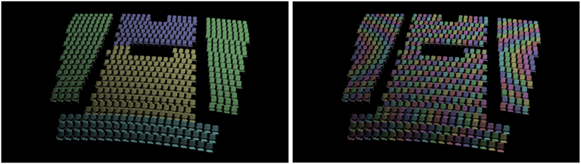

Esquerda: as cores dos assentos do Auditório variam por ID de objeto
Direita: as cores variam aleatoriamente

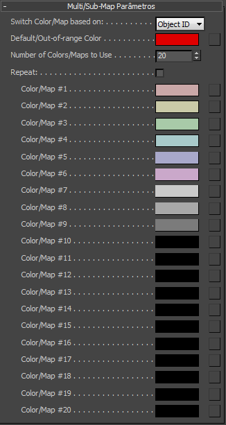

Interface
Altera a cor/mapa baseado em
Escolha a base para atribuir uma cor ou um mapa:
  • O ID de objeto utiliza o valor Grupo Buffer-G do ID de objeto. Objetos cujo ID é 1 são atribuídos a cor/Mapa #1, e assim por diante.
    Nota: Objetos cujo ID é 0 (padrão), ou se Repetir está desativado, com um valor de ID maior do que o limite superior como determinado pelo valor de Número de cores/mapas a utilizar, são atribuídos a padrão /cor fora do intervalo(ou mapa).
  • O ID de material utiliza o ID de material. Faces cujo ID de material é 1 são atribuídos a cor/Mapa #1, e assim por diante.
    Nota: Se Repetir está desativada, as faces com um ID de material de maior do que o limite superior como determinado pelo valor de Número de cores/mapas a utilizar são atribuídos a padrão / fora do intervalo cor(ou mapa).
  • Grupo de Suavização utiliza o grupo ID de Grupo de Suavização. Faces no grupo de Suavização 1 são atribuídos a cor/Mapa #1, e assim por diante. Para faces atribuído a vários grupos de suavização sombreador de múltiplas/submapa utiliza o maior valor atribuído.
    Nota: As faces que não pertençam a nenhum grupo de suavização, ou, se Repetir está desativada, a suavização de ID de grupo com um valor maior do que o limite superior como determinado pelo valor de Número de cores / mapas para utilizar, são atribuídos à cor fora do intervalo Padrão(ou mapa).
  • Aleatório atribui cores ou mapas aleatoriamente. O aleatoriamente é fixo e não é alterado quando se renderiza novamente a cena ou se reatribuir o material.
Padrão/fora do intervalo cor
A cor ou Mapa atribuído a objetos ou faces cuja ID não está dentro da faixa especificada (1 para número de cores/mapas). Não se aplicam à opção aleatória.
Número de cores/mapas para utilizar
O maior valor de ID para uso. Se Repetir está desativado, IDs maiores do que este valor (ou definidos como 0) são atribuídas como cor padrão/fora do intervalo. Faixa=1 a 20.
Repetir
Quando ativado, as cores atribuídas/percorrer mapas através dos valores maiores do que o número de cores/mapas a utilizar Configuração. Por exemplo, se o número de cores/mapas para uso é definida como 7, objetos ou faces com ID 8 ou 15 deve usar cor / Mapa #1, IDs definido para 9 ou 16 usaria 2, e assim por diante.
Quando desativado, as IDs fora da faixa especificada (1 para número de cores/mapas), use a cor padrão/fora do intervalo.
Cor/Mapa #1 – 20
Para cada Cor/Parâmetro do Mapa, especifique uma cor ou um mapa a ser usado. Se você atribuir um mapa, ele substitui a cor, a não ser que desative o mapa usando uma caixa de seleção em lançamento de mapas.
Para atribuir uma mapa, clique no botão à direita da amostra de cor e escolha um mapa do material/ navegador de mapa.
Implementação Mapas
Esta implementação oferece as caixas de seleção para ativar e desativar o mapa/as atribuições de cor e botões para atribuir mapas.
