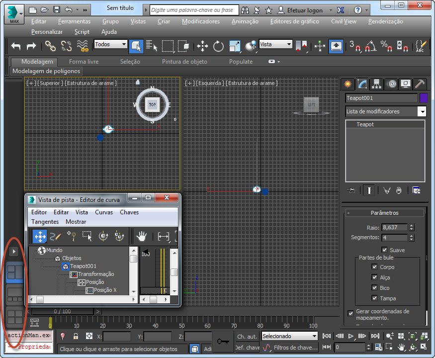

Layout de Viewport dá a você uma barra de guia especial para alternar rapidamente entre qualquer número de diferentes layouts de viewport. Por exemplo, você pode ter um 4 layouts de viewport, afastar o zoom para uma visão geral de sua cena a partir de diferentes ângulos simultâneos , além de diversas visualizações em close up de diferentes partes da cena. A habilidade necessária para ativar qualquer destas características com um único clique pode contribuir em seu trabalho imensamente. Os layouts são salvos com a cena, desta forma você possa retornar a sua configuração personalizada de viewports a qualquer momento.
Layouts de Viewport no botão esquerdo, exibindo três guias abaixo do botão do menu Preset.
A guia Layouts de Viewport é aberta por padrão quando você inicia o 3ds Max, orientado verticalmente no lado esquerdo das viewports. A guia única na parte inferior da barra têm um ícone que representa a inicialização do layout. É possível adicionar guias para acessar layouts adicionais escolhendo eles pelo Menu Preset, que é aberto ao clicar na seta situada na barra de guia. Após carregar layouts adicionais para a barra de predefinições, você pode alternar para qualquer layout clicando em seu ícone.
O recurso Layouts de Viewport inclui duas ferramentas básicas:
- Guias Layout de Viewport É possível adicioná-los no menu Preset (seta) na barra de guias. É possível personalizar qualquer layout ao navegar entre as viewports, alterar os pontos de vista e modos de renderização, além de mover os contornos do viewport. Também é possível definir uma viewport em um layout na opção Track View, Scene Explorer, ou qualquer outra opção emExtended Viewport.
Você pode ter diferentes tipos de layouts em uma cena contanto que a memória permita. Guias que você adiciona em uma sessão são salvas e carregadas juntamente com a cena. Dados salvos incluem todos as importantes aspectos de cada layout, incluindo configurações de navigação de viewport e modos de renderização.
- Predefinições de layout (padrão e personalizado) Abra o menu Preset ao clicar seta na barra de guia. Por padrão, este menu contém 12 dos layouts padrões de viewport (consulte Layout de Painel). Para abrir um novo layout, selecione qualquer predefinição e clique. Isto também adiciona uma guia para layout da barra de guia.
É possível adicionar uma predefinição personalizada com base em qualquer guia existente clicando com o botão direito do mouse e escolhendo Save Configuration as Preset. A predefinição personalizada guarda o layout (o número e o posicionamento das viewports) e os pontos de vista da viewport, dessa forma quando o
Driver de exibição Nitrous estiver ativo, ele também mantém os modos de renderização das viewports. A predefinição personalizada não armazena as visualizações de transformações (Pan/orbit/zoom). Predefinições personalizadas persistem entre sessões e podem ser renomeadas ou excluídas.

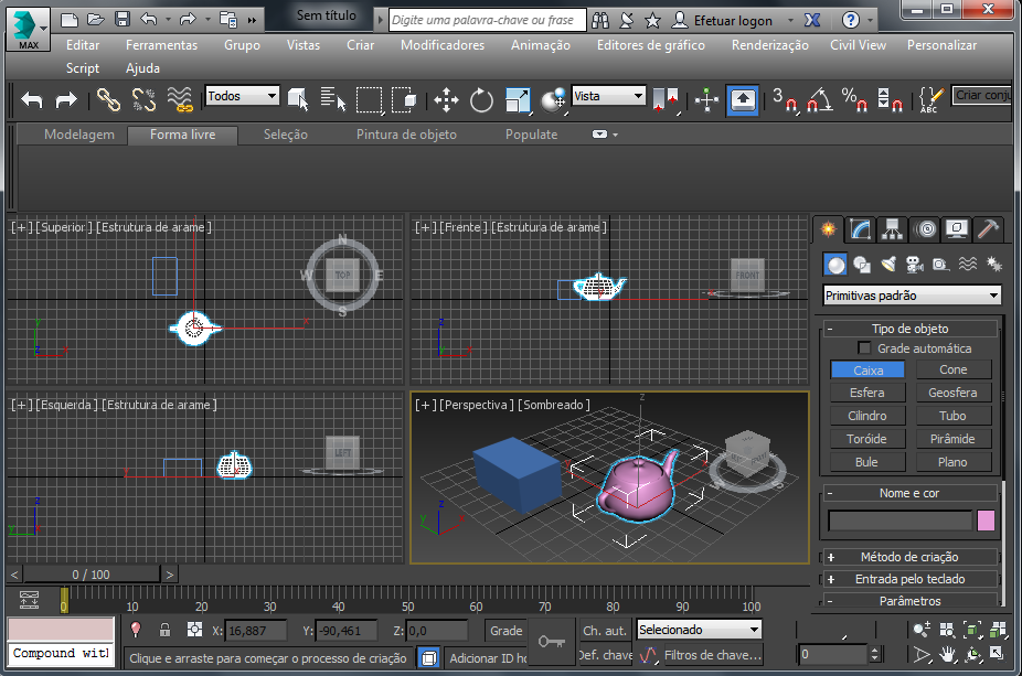

O recurso de layouts de viewport pode facilitar o progresso de diferentes fluxos de trabalho no 3ds Max. Este procedimento ilustra como permitir multiplas visualizações de cena, além de uma viewport estendida.
- Inicie o 3ds Max. Se o layout padrão não for o modelo 2 x 2 Viewports, utilize o painel Layout para definir.
- Adicione diferentes objetos na viewport perspectiva, tais como: um bule, uma esfera e uma caixa.
Os três objetos aparecem em todas as quatro viewports.
- Use o Zoom e o Pan para preencher a viewport superior com o bule and a viewport dianteira com a esfera.
- Observe a barra de guias de layouts de viewport, a barra vertical à esquerda das viewports. A barra contém uma única guia, que representa o layout atual. É possível adicionar um layout ao carregá-lo das predefinições disponíveis. Comece clicando no botão de seta acima da guia na barra de guia.
O menu Viewport Layout Presets se abre. Visto que você não salvou nenhuma predefinição personalizada, ele contém somente os layouts padrões de viewport. Cada item é representado por um ícone em miniatura que demonstra seu layout.
- Nos menus Presets, clique no ícone para visualizar o primeiro layout; ele se assemelha a um retângulo imparcial e uniforme.
Uma nova guia é adicionada à barra de guias e seu layout abre com uma única viewport em tela cheia. Utiliza-se a parte superior da Wireframe View, já que esse é o layout padrão da viewport no painel.
