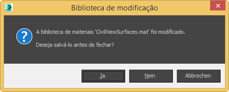

  3. No navegador de material/mapa, clique com o botão direito do mouse na entrada do arquivo da biblioteca e selecione Fechar a biblioteca de materiais.
    O 3ds Max perguntará se você deseja gravar as alterações realizadas na biblioteca. Clique em Sim.

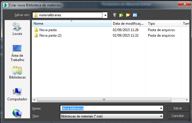

Para criar uma nova biblioteca:
