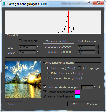

Caixa de diálogo de configurações de carregamento HDRI
Ao abrir um arquivo de radiância como um bitmap, a caixa de diálogo de configurações de carregamento HDRI é exibida. Esta caixa de diálogo permite especificar o intervalo luminoso a ser usado na imagem e o método para armazenar os dados.
- [histograma]
- Este gráfico mostra os valores de luminosidade da imagem em uma escala logarítmica. As linhas vermelhas indicam os valores do ponto preto e do Ponto luminoso.
O gráfico é visível somente para os níveis de luminosidade com grandes representação na imagem. Ou seja, se um nível de luminosidade se aplica apenas para um ou dois pixels na imagem, não haverá nenhum gráfico correspondente à linha do histograma. Comparar com as medidas mín/máx que oferecem o intervalo completo dos níveis de luminosidade em uma imagem.
Em geral, a imagem resultante terá um efeito mais dramático quando o histograma for usado para definir o Ponto preto e o Ponto luminoso nos valores de intervalo, em invés de usar o intervalo completo pelas medidas mín/máx.
Grupo de exposição
- Ponto preto
- Quando esta opção está ativada, é possível definir o valor de luminosidade que você deseja definir como a cor mais escura ou “preto”. O valor pode ser definido como o logaritmo (log) ou como um valor linear (linear). Todos os valores abaixo deste valor serão definidos como preto. Quando esta opção estiver desativada, o menor valor possível é usado como o Ponto preto.
- Mín./máx. medido
- Exibe os valores mínimos e máximos de luminosidade na imagem, definidos como logarítmico e valores lineares. O uso destes valores no Ponto preto e no Ponto luminoso resultará em um intervalo completo de luminosidade da imagem sendo usado. No entanto, o histograma poderá mostrar que a maioria dos níveis de luminosidade caem em um intervalo muito menor.
- Ponto luminoso
- Define o valor de luminosidade que você deseja considerar como a cor mais clara, ou “branco”, como o logaritmo (log) ou valor linear (Linear). Todos os valores de luminosidade na imagem acima deste valor serão definidos em branco. Os valores de pixel em branco nos arquivos HDR podem ser muito maiores do que o valor linear de 1.
O intervalo de luminosidade extendido da imagem é usado somente quando o valor do Ponto luminoso linear é definido acima de 1,0. Ou seja, a definição do Ponto luminoso em ou abaixo do valor linear de 1,0 não irá usar qualquer propriedade de luminosidade especial da imagem HDR e irá fornecer resultados similares a outros formatos bitmap como TIF e JPG.
- Registro
- Define o Ponto preto ou Ponto luminoso como valor de logarítmico de – 128 a 127. A alteração deste valor altera o parâmetro linear do valor correspondente.
- Linear
- Define o Ponto preto ou Ponto luminoso como um valor linear que varia de 0 a mais de 1 trilhão. A alteração deste valor altera o parâmetro de registro do valor correspondente.
- Janela de visualização
- Exibe a imagem HDR.
Grupo de armazenamento interno
- Os pixels reais (32 bpp) compactam as seleções de luminosidade em um espaço de cor com 32 bits por pixel. O alfa pré-multiplicado e o desfoque de movimento não funcionam com esta opção.
Definição de exposição Quando ativado, a imagem será carregada como se não nenhuma alteração de cor tivesse sido feita. Quando desativado, é possível usar os parâmetros no grupo de exposição para remapear as cores. Disponíveis apenas com a opção pixels reais.
- 16 bits/cadeia linear (48 bpp) Compacta a seleção da luminosidade em espaço de cores de 16 bits, em 48 bits por pixel. Essa é a configuração recomendada. Para descomprimir a luminosidade para ser usada na cena, defina o nível de RGB na implementação da saída da imagem ao mesmo valor do valor branco linear nesta caixa de diálogo.
- 8 bits/cadeia linear (24 bpp) Compacta a seleção da luminosidade em espaço de cores de 8 bits, em 24 bits por pixel. Este método de compactação usa menos memória que outros métodos, mas ele geralmente não é adequado para exibir o intervalo de valores de luminosidade na imagem HDR e pode resultar em faixas ou outros artefatos.
- Exibir a escala de cores por
- Quando ativado, este valor redimensiona a visualização da luminosidade da imagem pela quantidade especificada.
O Botão L bloqueia a escala de luminosidade para o valor branco linear. Quando desativado, é possível alterar manualmente o valor. Padrão=ativado.
- Marcar fixação branca
- Mascara os valores das abraçadeiras brancas na janela de visualização com a cor indicada usando a amostra de cor. Clique na amostra de cor para alterar a cor.
- Marcar fixação preta
- Quando o Ponto preto está ativado, esta opção mascara os valores das abraçadeiras pretas na janela de visualização com a cor indicada usando a amostra de cor. Clique na amostra de cor para alterar a cor.
