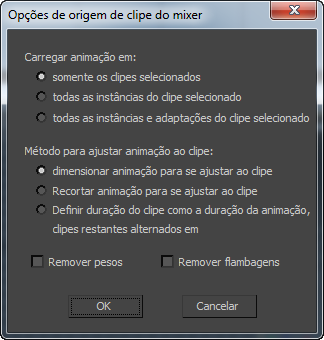

Caixa de diálogo das opções do clipe do mixer de origem
A caixa de diálogo das opções do clipe do mixer de origem se abre quando você seleciona um ou mais clipes em uma faixa e escolhe a opção carregar de um arquivo de origem no Menu de clipes. O novo clipe escolhido substitui os clipes selecionados. Você também tem a opção de substituir as instâncias e adaptações dos clipes selecionados.
Interface
Carregar animação em:
  • Somente nos clipes selecionados Substitui apenas o clipe selecionado com um novo clipe específico.
  • Todas as instâncias do clipe selecionado Substitui as instâncias do clipe (qualquer ocorrência do clipe selecionado dentro das faixas do mesmo bípede ou outros bípedes do mesmo tamanho).
  • Todas as instâncias e adaptações de clipes selecionados Substitui as adaptações (qualquer ocorrência do clipe selecionado em todas as faixas dos bípedes').
Método para ajustar animação ao clipe:
  • Escala de animação para ajustar o clipe Dimensiona o comprimento do clipe carregado para coincidir com o comprimento do clipe que o substitui na faixa.
  • Recortar animação para Ajustar recorte recorta o comprimento do corte carregada para coincidir com a comprimento do corte substitui no trilho.
  • Comprimento do grampo para comprimento da animação, trocar restante corta no tempo para cortes, altera o comprimento da animação para o Comprimento do grampo. Todos os cortes no trilho após o recorte é deslocado em função do comprimento da linha de corte que acaba de ser carregada.
Remover espessuras
Remove qualquer peso existente nas curvas dos clipes selecionados a serem substituídos.
Remover Arqueia
Remove qualquer tempo existente é abaulada de clipes selecionado para ser substituído.
