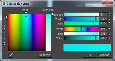

Cor de trilha...
Permite alterar a cor dos clipes nas misturas de objetos selecionadas. Escolher este comando exibe um Seletor de cores, onde é possível especificar a cor do clipe.

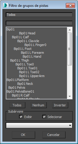

Filtro...
Abre a caixa de diálogo Filtro do grupo de trajetórias onde é possível personalizar as partes corporais do objeto que são incluídas em um mix do grupo de trajetórias. Este comando somente está disponível quando é selecionado um único grupo de trajetórias. Para obter mais informações, consulte a caixa de diálogo do Grupo de trajetórias (objeto não bípede), caixa de diálogo Filtro do grupo de trajetórias (objeto bípede)ou Filtragem de trajetórias do Mixer.
A caixa de diálogo Filtro do grupo de trajetórias para misturas de objetos bípedes.
A caixa de diálogo Filtro do grupo de trajetórias para misturas de objetos não bípedes.
