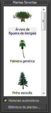

Implementação Plantas favoritas
A paleta mostra as plantas atualmente carregadas da Biblioteca de plantas. Existem três maneiras de adicionar uma planta à cena:
  • Use a entrada pelo teclado.
  • Clique no ícone na lista plantas favoritas e clique em um local em um viewport. Clique duas vezes no ícone para colocar a planta na origem universal.
  • Arraste a planta da paleta e solte-a em um viewport.
Materiais automáticos
Atribui um material Multiobjeto/subobjeto à planta.
Para modificar o material padrão, é possível utilizar a ferramenta Editor de materiais (Escolher material do objeto). Consulte Escolher material do objeto (Slate) ou Selecionar material do objeto (conta-gotas) (compacto). Uma vez selecionado o material, será possível usar o Editor de materiais para reatribuir submateriais, alterar suas configurações e assim por diante.
Se você desativar Materiais automáticos, o 3ds Max não atribuirá um material ao objeto.
Nota: Mesmo que Materiais automáticos esteja desativado, o 3ds Max ainda atribuirá IDs de material aos subobjetos de vegetação, de forma que o objeto fique pronto para um material Multiobjeto/subobjeto.
Exibe a caixa de diálogo Configurar paleta. Utilizando essa janela, é possível visualizar informações sobre as plantas, incluindo seus nomes, se elas estão na paleta, seus nomes científicos, os tipos, as descrições e o número aproximado de faces por objeto. Você também pode adicionar e remover plantas da paleta e limpar a paleta, o que removerá todas as plantas dela.
Dica: Para adicionar ou remover uma planta da paleta, clique duas vezes em sua linha na caixa de diálogo Configurar paleta. A entrada da coluna Fav. (Plantas favoritas) alterna entre "não" e "sim". Clique em OK para aceitar as alterações e sair da janela.

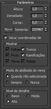

Desenvolvimento de parâmetros
Altura
Controla a altura aproximada da planta. O 3ds Max aplica um fator de ruído aleatório para a altura de todas as plantas. Portanto, a altura real de uma planta, como medida nos viewports, não corresponderá necessariamente à configuração feita no parâmetro Altura.
Densidade
Controla a quantidade de folhas e flores na planta. Um valor de 1 exibe uma planta com todas as folhas e flores, 0,5 exibe uma planta com metade de suas folhas e flores e 0 exibe uma planta sem folhas ou flores.
Duas árvores com densidades variadas de vegetação
Cortar
Aplica-se somente a plantas com galhos. Remove galhos que estejam abaixo de um plano invisível paralelo ao plano de construção. Um valor 0 não corta nada, um valor 0,5 corta a planta em um plano na metade superior de sua altura a partir do plano de construção e um valor 1 corta tudo o que for possível da planta. O que o 3ds Max cortará da planta depende do tipo de planta. O tronco nunca é cortado.
Três pares de árvores, com diferentes valores de cortar
Novo
Exibe uma variação aleatória da planta atual. O 3ds Max exibe o valor semente no campo numérico junto ao botão.
Dica: Clique no botão Novo repetidamente até encontrar a variação que deseja. Geralmente, isso é mais fácil do que tentar ajustar a árvore usando modificadores.
Semente
Um valor entre 0 e 16.777.215 representando as possíveis variações de posicionamento de galhos e de folhas e a forma e o ângulo do tronco da planta atual.
Gerar coordenadas de mapeamento
Aplica as coordenadas de mapeamento padrão à planta. Padrão=ativado.
Mostrar grupo
Controla a exibição de folhas, frutas, flores, tronco, galhos e raízes de plantas. As opções disponíveis dependem do tipo de planta selecionada. Por exemplo, se uma planta não tiver frutas, o 3ds Max desativará essa opção. Desativar as opções reduz o número de vértices e faces exibidos.
Grupo Modo de abóbada do viewport
No 3ds Max, a abóbada de uma planta é uma casca que cobre as partes externas da planta, como as folhas ou as pontas dos galhos e do tronco. O termo deriva de "abóbada da floresta". Use parâmetros sensatos quando criar várias plantas e quiser otimizar o desempenho de exibição.
Como essa configuração só se aplica à representação da planta nos viewports, ela não tem efeito sobre como o 3ds Max renderiza a planta. Para obter informações sobre como o 3ds Max renderiza a planta, consulte Nível de detalhe.
  • Quando não selecionada Exibe a planta em modo de abóbada quando não está selecionada.
  • Sempre Sempre exibe a planta em modo de abóbada.
  • Nunca Nunca exibe a planta em modo de abóbada. O 3ds Max exibe todos os recursos da planta.
Grupo Nível de detalhe
Controla como o 3ds Max renderiza a planta. Para obter informações sobre como o 3ds Max exibe a planta nos viewports, consulte Modo de abóbada do viewport.
  • Baixo Renderiza a abóbada de plantas, oferecendo o menor nível de detalhe.
  • Médio Renderiza uma versão de contagem reduzida de faces da planta. A forma como o 3ds Max reduz a contagem de faces varia de planta para planta, mas normalmente envolve a remoção de elementos menores da planta ou a redução do número de faces nos galhos e no tronco.
  • Alto Renderiza todas as faces da planta, oferecendo o maior nível de detalhe.
Dica: Defina os parâmetros antes de criar várias plantas. Isso pode evitar a exibição mais lenta e reduzir a edição feita nas plantas.
