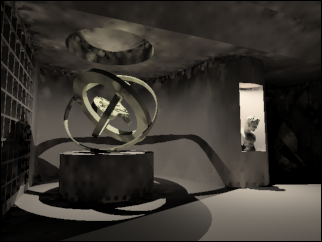

A final gathering é uma etapa adicional/opcional para calcular a iluminação global. Usar um mapa de fóton para calcular a iluminação global pode provocar artefatos de renderização, tais como cantos escuros e variações com pouca frequência na iluminação. É possível reduzir ou eliminar estes artefatos ao rodar na final gathering, o que aumenta o número de raios usados para calcular a iluminação global.
Cena renderizada com iluminação global, mas sem final gathering
A mesma cena com final gathering usada para suavizar a iluminação global
A mesma cena com final gathering, mas sem iluminação global para fins de comparação
A final gathering pode aumentar significativamente o tempo de renderização. É útil para as cenas com iluminação difusa geral e não tão útil para as cenas com pontos brilhantes da iluminação indireta, como o cáustico focado.
