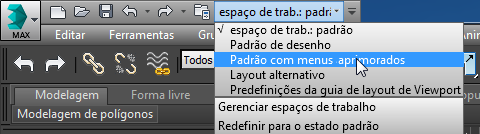

A interface principal de Espaços de trabalho é uma lista suspensa com duas partes na barra de ferramentas Acesso rápido.
A parte superior relaciona os espaços de trabalho disponíveis. Para alterar os espaços de trabalho ativos, basta selecionar o nome na lista.
Nota: Todos os espaços de trabalho incluídos utilizam o sistema de menus Padrão e a faixa de opções horizontal, com exceção de Padrão com menus aprimorados, que define a faixa de opção como Vertical e a encaixa à esquerda do painel de comandos. O espaço de trabalho Padrão com menus aprimorados também fornece acesso para um sistema avançado de menu. Para obter detalhes, consulte a barra de menus.
A parte inferior da lista contém dois comandos:
Gerenciar espaços de trabalho
Abre a caixa de diálogo Gerenciar espaços de trabalho (consulte a seguir) para trabalhar com espaços de trabalho.
Redefinir para o estado padrão
Carrega a definição salva do espaço de trabalho, com base nas configurações de propriedades de espaço de trabalho ativo.

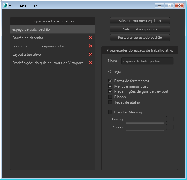

Caixa de diálogo Gerenciar espaços de trabalho
Escolher o comando Gerenciar espaço de trabalho abre esta caixa de diálogo, onde é possível alterar, adicionar, editar e excluir espaços de trabalho.
Espaços de trabalho atuais
Relaciona os espaços de trabalho disponíveis atualmente. Para alternar para outro espaço de trabalho diferente, clique em seu nome na lista. Isso equivale a alternar para outro espaço de trabalho usando a lista suspensa na barra de ferramentas Acesso rápido.
Para excluir um espaço de trabalho da lista, clique no botão X vermelho situado à direita do nome na lista. É possível excluir somente espaços de trabalhos inativos diferentes do padrão.

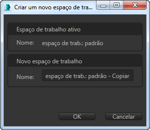

Salvar como novo espaço de trabalho
Cria um novo espaço de trabalho que é uma cópia do espaço de trabalho ativo, adicionando-o à lista suspensa na barra de ferramentas Acesso rápido.
Clicar neste botão exibe a caixa de diálogo Criar novo espaço de trabalho:
O parâmetro somente leitura Espaço de trabalho ativo exibe o nome do espaço de trabalho ativo: o que está sendo copiado. O novo parâmetro de espaço de trabalho mostra o nome para o novo espaço de trabalho, que, por padrão, é o nome do espaço de trabalho ativo com "- Copiar" anexado. Para alterar o nome, clique no campo Nome e insira um novo nome. Para criar o novo espaço de trabalho e adicionar seu nome à lista suspensa na barra de ferramentas Acesso Rápido, clique em OK. Ou, se você mudar de ideia, clique em Cancelar.
Após criar um novo espaço de trabalho, ele se torna, automaticamente, o espaço de trabalho ativo. Todas as alterações subsequentes feitas no espaço de trabalho serão salvas para esse espaço de trabalho.
Salvar estado padrão
Salva o estado real do espaço de trabalho ativo como estado padrão. Se você alterar o espaço de trabalho posteriormente e depois usar Restaurar/Redefinir para o estado padrão, esse estado padrão será restaurado.
Se você não usar Salvar estado padrão, o estado padrão do espaço de trabalho será o seu estado criado.
Carrega a definição do espaço de trabalho, com base nas propriedades do espaço de trabalho ativo (veja a seguir). Para obter detalhes, consulte Estados de espaço de trabalho e Estados padrão, a seguir.
Propriedades do espaço de trabalho ativo
Utilize esses parâmetros para especificar as categorias de propriedades que são carregadas a partir da definição do espaço de trabalho salvo ao acessar o espaço de trabalho. Para quaisquer categorias de propriedades inativas, o espaço de trabalho alternado herda as configurações ativas do espaço de trabalho anterior.
Nome
Mostra e permite editar o nome do espaço de trabalho.
Barras de ferramentas
Carrega as propriedades para todos os itens no menu Personalizar Exibição com o botão direito do mouse, incluindo os itens que estão abertos, suas posições e quaisquer personalizações aplicadas às barras de ferramentas.
Menus e menus quadrantes
Carrega o conteúdo de menus e menus quadrantes com base na definição do espaço de trabalho. Isso inclui o sistema de menus ativo: Padrão ou Avançado.
Predefinições da guia do viewport
Carrega quaisquer predefinições dos layouts de viewport na definição do espaço de trabalho.
Faixa de opções
Carrega o conteúdo da faixa de opções.
Teclas de atalho
Carrega os atalhos de teclado a partir da definição do espaço de trabalho.
Executar o MaxScript
Use essa opção para executar um ou dois scripts MAXScript: um ao carregar o espaço de trabalho e outro ao sair do espaço de trabalho (ou seja, ao carregar um espaço de trabalho diferente). Clique no botão de reticências (...) em Ao carregar e/ou Ao sair para especificar um script para cada um.
