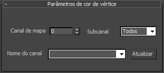

Interface
Esses parâmetros permitem definir qual canal ou subcanal de mapa deve ser renderizado. Uma aplicação é suportar o uso do mapa Cor de vértice em conjunto com o Utilitário de informações de canal.
As configurações estão inter-relacionadas; a alteração de um parâmetro alterará as outras duas, como apropriado.
Canal de mapa
Permite que você especifique qual canal de mapa será usado. Intervalo=0 a 99. Padrão=0.
Notas sobre esta configuração:
  • Se você definir Canal de mapa para um canal que não contenha quaisquer dados de coloração de vértice, a tentativa de renderização gerará uma mensagem de erro de Coordenadas de mapa ausentes. Para solucionar isso, aplique a coloração de vértice ao canal.
  • Por padrão, a coloração de vértice no canal de mapa 1 é um gradiente de cores derivado das coordenadas de textura UVW por meio da conversão de valores UVW em valores RGB. Portanto, em UV = 0,0 (no canto inferior esquerdo do mapa), a coloração é preta, em UV = 1,0, a coloração é vermelha e em UV = 1,1 (canto superior direito), a coloração é amarela (vermelho + verde = amarelo). É possível alterar essas cores com uma ferramenta como o modificador VertexPaint.
  • O Canal de mapa não pode ser definido como um valor negativo e, portanto, o mapa não suporta a renderização da iluminação do vértice (– 1) ou do canal alfa do vértice (2).
Subcanal
Permite que você possa especificar que o mapa usará o subcanal Vermelho, Verde ou Azul do canal de mapa especificado ou todos os subcanais.
Nome do canal
Após a atribuição do material com o mapa Cor do vértice para um objeto com um mapa nomeado ou canais de cor de vértice (consulte Utilitário de informações de canal), você poderá clicar em Atualizar e, então, dessa lista suspensa, escolher um canal de mapa nomeado do objeto.
Atualizar
Atualiza o conteúdo da lista suspensa Nome do canal. Use Atualizar após a aplicação do material a um objeto ou após a adição de canais ao objeto.
Nota: Poderá haver conflitos caso um material com um mapa Cor do vértice seja atribuído a objetos com Canais de mapa com nomes diferentes, onde o nome de um canal poderá ser exibido preferencialmente em relação a outro.
