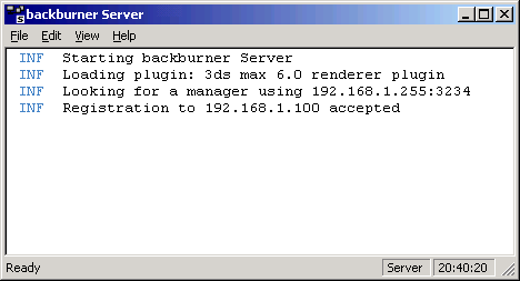

Janela de lista
Esta área da interface do servidor lista diferentes tipos de informações sobre o status atual do servidor. Dependendo das seleções realizadas na caixa de diálogo Propriedades de login, as mensagens são exibidas alertando o usuário, por exemplo, para o seguinte:
  • O registro e a conexão entre o Gerenciador do servidor e do (s)
  • Novas atribuições de trabalho
  • Quadros atribuídos/renderizados
  • Reconhece os pacotes enviados entre o Gerenciador e o(s) Servidor(es)
  • Gerenciador/servidor(es) desligando
  • Os erros de renderização encontrados
    Esta informação pode ser filtrados utilizando a caixa de diálogo Propriedades de login.
