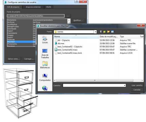

Configurando caminhos de arquivo
Os locais que o 3ds Max pesquisa para localizar todos os tipos de arquivo são especificados no menu Personalizar caixas de diálogo Configurar caminhos.
É possível selecionar para abrir e salvar os arquivos em qualquer localização do caminho. A caixa de diálogo Configurar caminhos contém quatro painéis para as categorias gerais dos arquivos de suporte.
Configurando caminhos de arquivo geral
O painel E/S de arquivo contém os caminhos da maioria dos arquivos de suporte padrão. É possível especificar um caminho para cada um dos tipos de arquivo que o 3ds Max utiliza.
