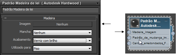

Os componentes de materiais correspondem a "ranhuras" na exibição nós de material do Editor de materiais em branco.
O componente em base de madeira mapeável (à esquerda) aparece como uma ranhura em base de madeira no nó de material (à direita).
