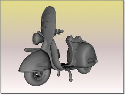

Scooter renderizada com o material padrão
