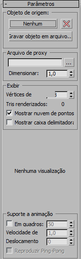

Grupo do Objeto de origem
[botão do objeto de origem]
Exibe o nome do objeto de origem ou, se você ainda não tiver atribuído um, o texto “Nenhum”. Para atribuir um objeto, clique no botão e selecione o objeto de origem. O nome do objeto de origem aparece no botão, a menos que você exclua o objeto de origem em seguida. Nesse caso, a legenda do botão volta a ser “Nenhum”, embora o objeto Proxy mr continue funcionando normalmente, presumindo-se que você tenha salvado o objeto em um arquivo MIB.
Limpar slot de objeto de origem
Restaura a legenda do botão do objeto de origem para “Nenhum”, mas não afeta de outra forma o objeto proxy.
Gravar objeto em arquivo
Permite salvar o objeto como arquivo MIB, que pode ser carregado no outro objeto Proxy mr usando-se os controles de Arquivo de proxy.
Clicar no botão abre uma caixa de diálogo Nome do arquivo, onde é possível navegar até a pasta desejada e inserir um nome de arquivo. Em seguida, quando se clica em Salvar, o 3ds Max abre a caixa de diálogo Criação de Proxy mr. Defina os parâmetros como desejar e clique em OK.
Isso salva um arquivo chamado [nome do arquivo].mib, que contém os dados de geometria, e outro chamado [nome do arquivo].mib.bmp, , que contém a imagem em miniatura exibida na implementação de Parâmetros.
Nota: O arquivo MIB contém somente geometria, não materiais. É possível aplicar diferentes materiais a cada instância ou cópia de um objeto Proxy mr.
Se a opção Suporte a animação estiver ativada, o 3ds Max grava uma sequência de ambos os tipos de arquivo, com um número de quadro de quatro dígitos anexado ao nome do arquivo base de cada arquivo. Por exemplo, se você utilizar o nome de arquivo Teste e definir o grupo Suporte a animação Quadros como 10, o primeiro par de arquivos receberá os nomes Test0000.mib e Test0000.mib.bmp, o segundo par receberá os nomes Test0001.mib e Test0001.mib.bmp e assim por diante.
Grupo de Arquivo de proxy
Arquivo de proxy
Esse campo editável exibe a localização e o nome do arquivo base MIB armazenado com o comando Gravar objeto em arquivo. Para usar outro arquivo, é possível editar o campo manualmente ou clicar no botão [...] e utilizar a caixa de diálogo Nome de arquivo para selecionar um novo arquivo.
... [procurar]
Clique nesse botão para escolher um arquivo MIB para carregar no objeto proxy. Você pode utilizar esse botão para carregar um arquivo MIB existente em um objeto proxy novo, permitindo transferir facilmente objetos entre diferentes cenas.

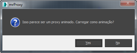

Nota: Se você carregar um arquivo MIB que integre uma sequência animada, terá oportunidade de carregar toda a sequência. A confirmação ativa automaticamente a opção de suporte a animação e define os parâmetros de animação com os valores apropriados. Para obter detalhes, consulte grupo Suporte a animação.
Escala
Ajusta o tamanho do objeto proxy. Alternativamente, é possível utilizar a ferramenta Escala para redimensionar o objeto.
Grupo de exibição
Vértices de viewport
O número de vértices exibidos na nuvem de pontos para o objeto proxy. Para obter o melhor desempenho, exiba somente os vértices suficientes para tornar o objeto reconhecível.
Mostrar nuvem de pontos
Quando essa opção está ativada, o objeto proxy é exibido como uma nuvem de pontos (grupo de vértices) nas viewports. Quando essa opção está ativada, você pode combiná-la com Mostrar caixa delimitadora (veja a seguir).
Nota: Quando o objeto é selecionado, a nuvem de pontos é sempre exibida.
Quando essa opção está ativada, o objeto proxy é exibido como uma caixa delimitadora nas viewports. Disponível somente quando a opção Mostrar nuvem de pontos está ativada. Quando a opção Mostrar nuvem de pontos está desativada, a caixa delimitadora é sempre exibida.
[janela de visualização]
Exibe a imagem em miniatura armazenada para o quadro atual do arquivo MIB. A miniatura é gerada quando se clica em Gravar objeto em arquivo. A imagem inclui o plano de fundo da cena atual. Também, se você desativar a opção Excluir outros objetos na implementação de Visualizar opções de geração, ela incluirá outros objetos na cena.
Grupo Suporte a animação
Essas configurações controlam a reprodução da animação; a gravação de animações é controlada pelas configurações de Criação de Proxy mr (veja a seguir) quando você salva o objeto Proxy.
Ativado
Quando essa opção está ativada, a animação é reproduzida no objeto proxy se o atual arquivo MIB for parte de uma sequência de animação. Quando essa opção está desativada, o objeto proxy permanece no estado do último quadro da animação.
Salvar ou carregar um objeto proxy animado automaticamente ativa a reprodução da animação.
O restante das configurações de Suporte a animação só está disponível quando a animação está ativada.
Quadros
O número de quadros na animação a serem usados, iniciando no primeiro quadro da animação + o valor de Deslocamento do quadro.
Após o último quadro ser reproduzido, a animação se repete, novamente do primeiro quadro em diante ou, se a opção Reproduzir Ping-Pong estiver ativada, para frente e para trás.
Salvar ou carregar um objeto Proxy animado define automaticamente a opção Quadros com o valor correto.
Velocidade de reprodução
Permite ajustar a velocidade de reprodução como multiplicador. Por exemplo, se você carregar uma animação com 100 quadros e, em seguida, definir Velocidade de reprodução como 0,5 (metade da velocidade), o 3ds Max reproduzirá cada quadro duas vezes, e a reprodução total da animação terá 200 quadros. Padrão=1,0 (velocidade total).
Permite iniciar a reprodução da animação em um quadro diferente do primeiro. Adicione esse valor ao quadro inicial (consulte Geometria para gravação) para determinar em qual quadro começa a reprodução da animação.
Quando essa opção está ativada, a reprodução da animação avança, em seguida, é revertida, torna a avançar e assim por diante. Quando essa opção está desativada, a reprodução só avança.

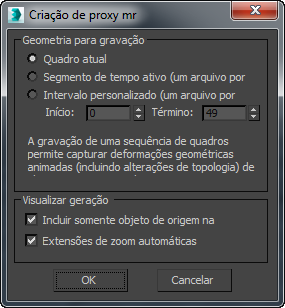

Caixa de diálogo Criação de Proxy mr
Essa caixa de diálogo aparece quando você clica em Gravar objeto em arquivo, insere um nome de arquivo e clica em Salvar. Elas determinam se a animação é salva no arquivo de proxy, como isso é feito e como exibir a visualização.
Grupo Geometria para gravação
Escolha a opção que especifica como salvar animação de deformação, como aquela produzida por modificadores, no arquivo de proxy. A animação de transformação, como a rotação de todo o objeto, não é salva.
  • Quadro atual Não salva nenhuma animação; somente o estado do objeto no quadro atual.
  • Segmento de tempo ativo Salva toda a animação no segmento de tempo ativo.
  • Intervalo personalizado Salva a animação somente no intervalo de quadros especificado com os valores Inicial e Final.
Grupo Visualizar geração
Essas configurações determinam como exibir a visualização do objeto e são salvas com o arquivo de proxy.
Incluir somente o objeto de origem na visualização
Quando essa opção está ativada, a imagem da visualização contém apenas a geometria do objeto proxy. Quando essa opção está desativada, a visualização exibe qualquer geometria adicional na cena até o limite de zoom da imagem (consulte Extensões de zoom automáticas, a seguir). Padrão=ativado.
Quando essa opção está ativada, amplia a imagem da visualização até a caixa delimitadora do objeto proxy antes de renderizar a imagem. Padrão=ativado.
