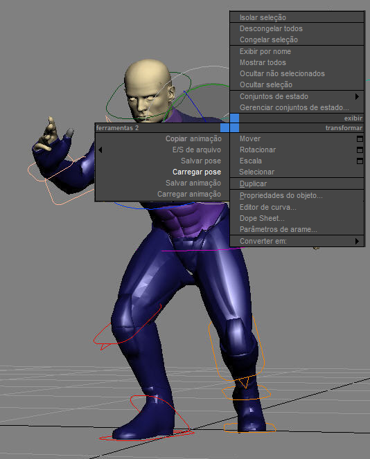

  1. Com o Modo de animação ativo, selecione um cubo na montagem, como um objeto de bacia, caixa torácica ou cabeça.
  2. Clique com o botão direito do mouse no objeto de cubo selecionado ou em seu gizmo e selecione Salvar pose no quadrante inferior esquerdo.
    A caixa de diálogo Salvar pose de cubo é aberta.
  3. Na caixa de diálogo Salvar pose de cubo, ative Salvar toda montagem. Altere o nome se desejar e, em seguida, clique em OK.
  2. Clique com o botão direito do mouse no objeto de cubo ou em seu gizmo e escolha Carregar pose no quadrante inferior esquerdo.

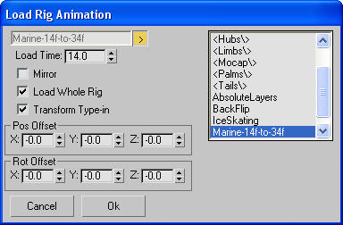

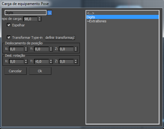

    A caixa de diálogo Carregar pose de cubo é aberta.
    O nome do arquivo de pose padrão é o mesmo da montagem salva por último.
  3. Ative Carregar toda a montagem, se necessário.
  4. Para alterar a pose a ser carregada, clique no botão à direita do nome da pose e, em seguida, selecione uma pose diferente na lista.
  5. Na caixa de diálogo Salvar pose de cubo, ative Salvar toda montagem. Altere o nome se desejar e, em seguida, clique em OK.
  6. Um fantasma é exibido no momento em que está sendo carregado. As opções incluem espelhar a pose, e é possível usar a configuração Tempo de carga para especificar o momento em que a pose é carregada. Além disso, se você ativar Digitação de transformação, será possível alterar qualquer uma das opções de transformação para o arquivo carregado.
  7. Clique em Ok para carregar a pose.

Caixa de diálogo Carregar pose
Carregar pose, como todas as caixas de diálogo neste recurso, é "sem restrição". Isso significa que é possível rotacionar a viewport, fazer scrubbing no controle deslizante de tempo e validar os resultados ao editar os parâmetros da pose carregada. A única exceção é que desmarcar o osso selecionado cancela a operação de carregamento.
[campo nome]
O nome do arquivo de pose para carregar.
Por padrão, esse é o arquivo salvo por último, mas é possível selecionar um diferente ao clicar no botão .
Expande a caixa de diálogo e abre uma lista que mostra todas as poses salvas na localização padrão. Escolha uma pose diferente na lista ou navegue para outra localização, clicando duas vezes na entrada <..> no topo da lista.
Tempo de carga
O momento em que a pose será carregada. É possível editar esse valor de forma interativa para alterar o momento em que a animação é carregada.
Espelho
Alterna se a pose é espelhada quando carregada.
O espelhamento não está disponível ao carregar poses de membro, palma ou dedo.
Alterna se é carregada uma pose de montagem ou de parte do corpo. Disponível somente ao carregar uma pose de cubo.
Permite aplicar uma transformação à pose carregada. Use os campos Deslocamento de pos(ição) e rot(ação) para inserir os valores de transformação dos dados da pose a partir da versão salva. É possível, por exemplo, assegurar-se de que a pose seja carregada em sua localização original exata, para a criação de movimentos de loop ou com um deslocamento específico de translação e rotação.
Cancelar
Cancela a operação de carregamento e fecha a janela.
Se você desmarcar o CATBone selecionado, o carregamento será automaticamente cancelado.
OK
Carrega a pose usando as configurações atuais.
