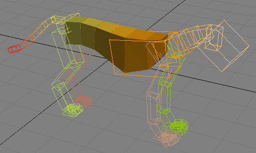

Espinhas
As espinhas são usadas no CAT para conectar dois cubos. As espinhas fornecem recursos especiais que acelerar seu fluxo de trabalho, ativam o compartilhamento de dados de animação entre uma variedade de montagens e permitem ter ferramentas de cinemática inversa sofisticadas.
