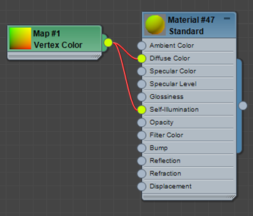

  11. Para renderizar a velocidade como cor, aplique um material que use a cor de vértice. Por exemplo, é possível usar um material padrão com um mapa Cor de vértice conectado às portas Cor difusa e Irradiação.
