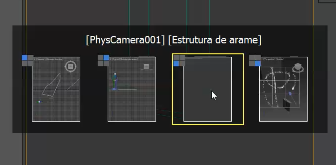

Quando um layout de várias viewports estiver ativo e uma viewport estiver maximizada (alternar com Alt+W), é possível alternar para outras viewports no layout ao pressionar e manter pressionada a tecla Windows (às vezes, chamada "Iniciar") e depois pressionar e liberar a tecla Shift. Isto abre uma interface de sobreposição para alternar para outra viewport:
Interface de sobreposição para alterar a viewport maximizada
Neste ponto, a próxima viewport disponível é realçada. É possível alterar o realce ao pressionar a tecla Shift repetidamente; soltar a tecla a qualquer momento maximiza a viewport destacada. Por outro lado, selecione a viewport e clique com o botão do mouse.

Para alterar as viewports quando uma estiver maximizada:
Isto abre a interface de alteração da viewport.
De forma alternativa, clique na viewport.
