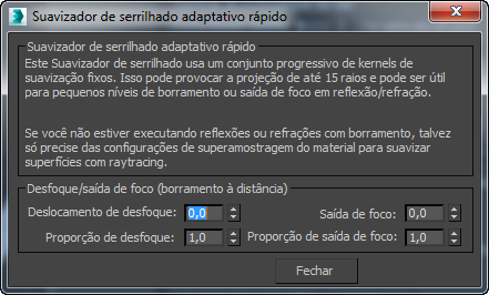

Caixa de diálogo Suavizador de serrilhado adaptável rápido
A caixa de diálogo Suavizador de serrilhado adaptável rápido altera as configurações para o material de Tracejamento de raios e mapeia o suavizador de serrilhado adaptável rápido. É possível utilizar essa caixa de diálogo tanto de forma global, na implementação de Parâmetros globais do Raytracer, ou de forma local, da implementação Controles do Raytracer. Quando você alterar localmente as configurações para um suavizador de serrilhado, não afetará as configurações globais do suavizador de serrilhado.

Deslocamento da desfoque é semelhante ao deslocamento de desfoque Bitmaps, enquanto desfocagem se baseia na distância.
Deslocamento de desfoque
Afeta o grau de nitidez ou de desfoque das reflexões ou refrações sem considerar a distância. É possível utilizar Deslocamento de desfoque para suavizar ou desfocar os detalhes de reflexão ou de refração. O valor é especificado em pixels. Padrão=0,0.
Dica: A configuração padrão de Deslocamento de desfoque normalmente gera bons resultados. Se você vir a suavização de serrilhado em reflexões e refrações, aumente seu valor em incrementos de 0,5 até que a suavização de serrilhado desapareça.
Consulte Desfoque/Deslocamento do desfoque.
Aspecto de desfoque
Essa é uma proporção que altera a forma do desfoque. Normalmente, você não precisará alterá-la. Padrão=1,0.
Dica: Se você vir a suavização de serrilhado que ocorre principalmente ao longo de linhas horizontais, tente aumentar o Aspecto de desfoque para 1,5. Isso altera a forma do efeito de desfoque. O inverso também é verdade. Se a suavização de serrilhado ocorrer principalmente ao longo de linhas verticais, tente diminuir o Aspecto de desfoque para 0,5.
Desfocagem
O desvio de foco é um desfoque baseado em distância. Com Desvio de foco, objetos próximos à superfície não ficam desfocados, mas os objetos mais distantes sim. Os raios projetados são distribuídos ao deixar à superfície do objeto de material de Raytrace. Padrão=0,0.
Dica: Aumentar o valor de Desfocagem pode oferecer um bom efeito de desfoque à distância. Pequenos ajustes são normalmente adequados. Experimente começar com um valor menor do que 0,1 e aumente ou diminua como necessário. Tente também ajustar Enfraquecimento de reflexo, no material do Raytrace, ou Atenuação, em mapa de Raytrace, para obter o melhor efeito de desfoque de distância.
Proporção de desvio de foco
Essa é uma proporção que altera a forma do desvio de foco. Normalmente, você não precisará alterá-la. Padrão=1,0.
