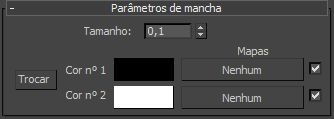

Ajusta o tamanho das manchas. Utilize esta opção para corresponder as manchas com sua geometria. Padrão=0,1.
Troca os dois componentes de cor.
Representa a cor das manchas.
Representa a cor do plano de fundo.
Clique em uma das amostras para exibir o Seletor de cores e alterar uma dessas cores dos componentes.
Clique em um botão para atribuir um mapa que substitui a cor de um dos componentes. Ao desativar a caixa de seleção, o mapa associado é desativado (mapa de mancha reverte para o componente de cor associado).
