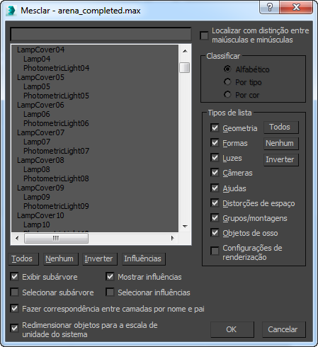

Se tentativas normais para abrir a cena falharem, outra coisa que você pode tentar é mesclar a cena. Se o arquivo não for muito corrompido, você deve ser capaz de acessar a caixa de diálogo Merge que mostra uma lista dos componentes na cena. Esta é um bom sinal porque, com um pouco de esforço, você pode arrumar o arquivo por si só. Agora, é necessário estreitar o objeto ou objetos, que estão causando a falha de carga.
  1. Inicie o 3ds Max.
  2. Clique em Menu Aplicação Importar Mesclar.
  3. Navegue para a pasta que contém o modelo, selecione o modelo e clique no botão Abrir.
    A caixa de diálogo Mesclar é exibida, mostrando todos os componentes na cena.
    É possível começar vendo se qualquer um dos objetos ou formas na cena estão corrompidos.
  4. No grupo Tipos de Lista, à direita, desative tudo, exceto Geometria, formas e Grupo/Montagens.
  5. Clique no botão Todos no canto superior esquerdo, e, em seguida, clique em OK.
    Se os objetos aparecem nos viewports, você compreende que os componentes de cena são finos e você precisará repetir estes passos outros tipos de lista ativados.

    Agora você tem de estreitar exatamente qual objeto na lista Anterior está corrompido.
  2. Novamente, selecione Arquivo Mesclar e desativar tudo, exceto Geometria, Formas, e Grupos/Conjuntos.
  3. Selecione o primeiro 10 objetos na lista de componentes e clique em OK.
    Se os objetos são mesclados com êxito, salve a cena e repita a operação de mesclagem com o seguinte conjunto de 10 objetos. Eventualmente, um dos conjuntos de objetos você tenta mesclar irá reportar a mensagem de erro.
  4. Manter o refinamento do número de objetos que você está mesclando até que você tenha escolhido o objeto que reporta o erro.
  5. Uma vez que você tenha encontrado o objeto danificado, redefina o 3ds Max e mescle todos os objetos e componentes, exceto para o objeto que tenha escolhido.
  6. Depois que tudo for mesclado, salve a cena e reconstrua o objeto que foi corrompido.
