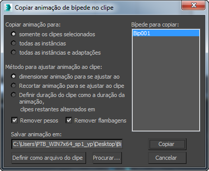

Copiar animação bípede para a caixa de diálogo clipes
A caixa de diálogo Copiar animação bípede ao clipe será exibida quando você selecionar um ou mais clipes em uma trilha e selecione Carregar fonte do Bípede no menu Clipes A animação do bípede substitui os clipes selecionados.
Nota: Esta caixa de diálogo somente disponível para misturas de objetos bípedes.
Interface
Copiar animação em:
  • Somente os clipes selecionados Somente o clipe selecionado na trilha é substituído por um novo clipe selecionado a partir do reservatório.
  • Todas as instâncias Substitui as instâncias do clipe (qualquer ocorrência do clipe selecionado dentro das trilhas para o mesmo bípede ou outros bípedes do mesmo tamanho) com o clipe selecionado a partir do Reservatório.
  • Todas as instâncias e adaptações Substitui qualquer ocorrência (adaptação) do clipe selecionado em todas as trilhas dos bípedes na Mixer, com o clipe selecionado a partir do Reservatório.
Método para ajustar animação ao clipe:
  • Escala de animação para ajustar o clipe Dimensiona o comprimento do clipe carregado para coincidir com o comprimento do clipe que o substitui na faixa.
  • Recortar animação para Ajustar recorte recorta o comprimento do corte carregada para coincidir com a comprimento do corte substitui no trilho.
  • Comprimento do grampo para comprimento da animação, trocar restante corta no tempo para cortes, altera o comprimento da animação para o Comprimento do grampo. Todos os cortes no trilho após o recorte é deslocado em função do comprimento da linha de corte que acaba de ser carregada.
Remover espessuras
Remove qualquer peso existente nas curvas dos clipes selecionados a serem substituídos.
Remover flambagens
Remove todas as flambagens de tempo dos clipes selecionados para serem substituídos.
