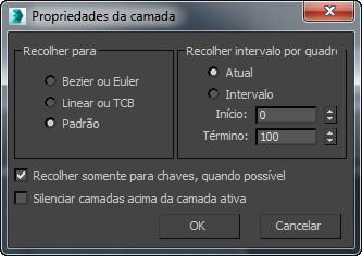

Caixa de diálogo Propriedades da Camada (Controlador da Camada)
Esta caixa de diálogo fornece opções globais para retrair as camadas de animação e isolar a camada ativa das restantes. As configurações aplicam-se a todas as camadas de todos os objetos de camada habilitados na cena.
Interface
Retrair para o grupo
O tipo de controlador para quando você retrai uma trilha de controlador em uma trilha de controlador sem chave, como um controlador de Ruído.
  • Bezier ou Euler Ao retrair, é atribuída uma trilha resultante ao controlador XYZ de Posição (para uma trilha de Posição), um controlador de escala Bezier (para uma trilha de Escala) ou um controlador XYZ de Euler (para uma trilha de Rotação).
  • Linear ou TCB Ao retrair, é atribuída uma trilha resultante ao controlador Linear (para as trilhas de Posição e Escala) ou um controlador TCB (para uma trilha de Rotação).
  • Padrão Ao retrair, é atribuída uma trilha resultante a um controlador padrão com na trilha do controlador original. Consulte Especificar Controladores Padrão para obter mais detalhes.
Grupo Por Intervalo de Retração do Quadro
Define o intervalo a abranger quando você retrai uma camada.
Nota: Para obter os melhores resultados, desative a opção Retrair Somente para Chaves, quando possível; caso contrário, com base no tipo de tangente e de controlador de camadas, o sistema pode retrair para as chaves.
  • Atual Quando selecionado, uma chave é definida em cada quadro de seu intervalo de animação da cena quando você retrai uma camada.
  • Intervalo Quando selecionado, uma chave é definida em cada quadro do intervalo da animação especificado.
    Inicio / Fim
    Define os limites de intervalo de retração.
Retrair Somente para Chaves, Quando Possível
Quando você retrai uma camada, as teclas são combinadas somente quando os respectivos controladores são do mesmo tipo, os mesmo tipos de tangentes e a opção Mesclar Eulers como Quats está ativada. Padrão=ativado.
Silenciar Camadas Acima da Camada Ativa
Quando ativado, você verá os efeitos das camadas somente até À camada ativa, inclusive. Isto é semelhante às opções Visível Antes/Após da implementação de Camadas bípedes.
