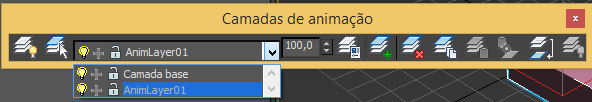

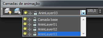

Trabalhar com camadas de animação
A lista de camadas de animação na barra de ferramentas Camadas de animação funciona do modo a seguir. Para exemplos de fluxo de trabalho comum, consulte a seção Procedimentos que segue neste tópico.
Cada camada de animação tem um valor da espessura global que, quando alterado, impacta todos os controladores dentro daquela camada ativa. Similar ao Controlador de lista, é possível animar uma espessura da camada e alternar a visibilidade das chaves resultantes na Barra de trajetória usando o submenu Filtro da barra de trajetória.
Quando você adicionar uma nova camada de animação, é possível escolher um nome já em uso por uma camada existente; isso vincula ambas as trajetórias de espessura das camadas, agora instanciadas.

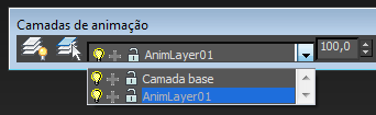

  1. Na barra de ferramentas Camadas de animação, clique em (Adicionar camada de animação).
  2. Na caixa de diálogo Criar nova camada de animação, insira "Camada de ruído” como nome e clique em OK.
    Agora o bule tem duas camadas de animação, com cada uma podendo conter uma animação separada possível de controlar de maneira independente de outra.

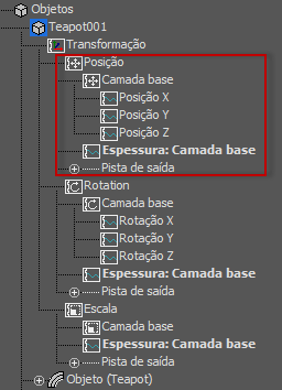

  3. Clique com o botão direito do mouse no bule e, no menu de contexto, selecione Editor de curva. Na lista de hierarquia à esquerda, role para baixo até o objeto Teapot01. Expanda a hierarquia, como a seguir: Teapot01 Transformação Posição.
    Em Posição, você verá camada Base, camada Ruído, dois Rastreios de espessura e Saída

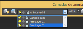

  1. Na barra de ferramentas Camadas de animação, expanda a lista suspensa.
    A lista atualmente contém a camada base original e a camada Ruído do procedimento anterior.
  2. Mova o cursor pela lista e clique no ícone de lâmpada próximo a camada Ruído.
    Isto desativa a camada e oculta o rastreio do controlador Ruído do restante dos rastreios.
  3. Arraste o controle deslizante de tempo e observe como o bule não treme mais.
  4. Tente ativar e desativar as duas camadas na lista para ver os resultados. Ao concluir, é possível desativar as camadas.

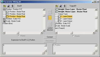

Exemplo: para vincular dois objetos com parâmetros de fio usando o rastreio de saída do Controlador de camada:
    Este procedimento refere-se a uma maneira simples de usar o rastreio de saída para controlar a posição do cubo através dos parâmetros de fio. Ela continua a partir do procedimento anterior.
  1. Certifique-se de que ambas as camadas listadas na barra de ferramentas Camadas de animação estejam ativadas, como indicado pelos ícones de lâmpada.

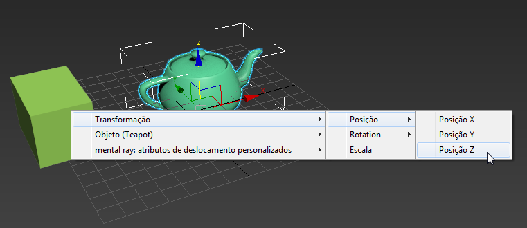

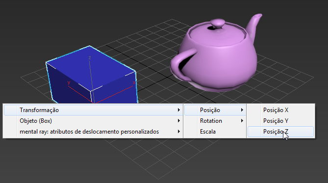

  2. Crie uma caixa ao lado do bule.
  3. Clique com o botão direito do mouse e selecione Parâmetros de fio do menu Quadrado.
  4. Navegue através do menu suspenso e selecione Posição Z.
  5. Uma linha tracejada aparece. Clique no bule e selecione Rastreio de saída X do menu suspenso.
  6. O 3ds Max abre a caixa de diálogo Parâmetros de fio, com dois parâmetros em destaque. Clique no botão de seta esquerda direcional para controlar a posição do cubo usando a animação do bule.
  7. Clique em Conectar e selecione a caixa de diálogo. Arraste o controle deslizante de tempo e observe como a posição em Z no cubo corresponde à animação em camada do bule em X.
  8. Selecione o bule e expanda a lista de camada a partir da barra de ferramentas Camadas de animação.
  9. Clique no ícone de sinal de mais ao lado da camada Ruído.
    Isto exclui a camada do rastreio de saída.
  10. Arraste o controle deslizante de tempo novamente. O cubo não se move irregularmente como o bule.
    Tente incluir e excluir as duas camadas na lista para ver os resultados.

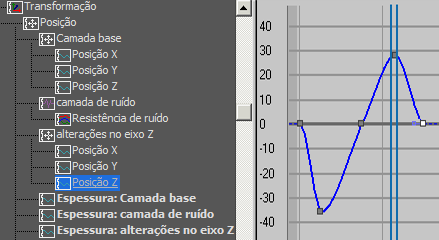

Exemplo: para copiar e colar uma camada e atualizar uma camada ativa:
    Este procedimento é a continuação do procedimento anterior e foca exclusivamente no bule
  1. Certifique-se de que o bule esteja selecionado e selecione a camada Base da lista de camadas de animação para torná-la ativa.
  2. Na barra de ferramentas Camadas de animação, clique em (Copiar camada de animação) para amortecer esta camada e os dados contidos nela.
  3. Clique em (Colar nova camada). Na caixa de diálogo Renomear camada de animação, insira como nome “Alterações no eixo Z” e clique em OK.
    Esta nova camada torna-se a camada ativa.
  4. Enquanto estiver ativada, mova o bule no eixo Z nos quadros 5 e 20.
    Esta atualização de animação afeta somente os rastreios de posição da camada ativa.

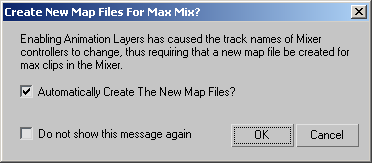

Se você ativar as camadas de animação para um objeto que tem animação carregada no Motion Mixer, a caixa de diálogo a seguir será exibida:
É necessário remapear neste caso porque habilitar Camadas de animação causa a alteração de nomes completos do controlador. Por exemplo, se uma posição X de esfera rastrear antes de ativar as camadas de animação for Sphere01\Transformação\Posição\Posição X, após a ativação das camadas de animação, é possível alterar Sphere01\Transformação\Posição\Camada Base\Posição X (o nome da camada é inserido no nome do controlador).
Se você aceitar a opção da caixa de diálogo padrão, para criar os novos arquivos de mapa automaticamente, o 3ds Max gera qualquer arquivo XMM necessário com o mesmo nome do arquivo XAF e o coloca no mesmo diretório que o arquivo original do mapa, ou se nenhum arquivo de mapa existir, no mesmo diretório que os arquivos XAF. A partir daí, se você abrir este arquivo de cena, o arquivo de mapa é carregado automaticamente e nenhum mapeamento adicional é necessário.
Entretanto, se você desativar Criar novos arquivos de mapa automaticamente? antes de clicar em OK, nenhum arquivo de mapa é gerado e da próxima vez que abrir o arquivo de cena, será solicitado que você crie arquivos de mapa. Sem arquivos de mapa, a animação não aparece corretamente.
