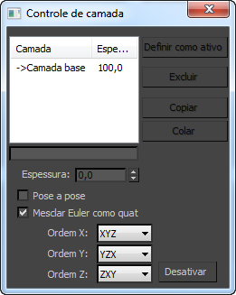

A caixa de diálogo para um controlador de camadas depende se você estiver usando-a com uma trilha de Posição ou Escala (esquerda, a seguir), ou com uma trilha de Rotação (direita, a seguir).
Caixa de diálogo do Controlador de camadas com trilhas de Posição e Escala
Caixa de diálogo do Controlador de camadas com trilhas de Rotação

[Janela da lista]
Mostra todos os controladores de Camada para o objeto selecionado, junto com seus respectivos valores de espessura.
Definir como ativo
Para especificar a camada que receberá as chaves de animação subsequentes, assim como ajustar a espessura, realce uma camada na lista e, em seguida, clique em Definir como ativo. A camada ativa é marcada com uma seta na lista.
Dica: Também é possível alterar a camada ativa ao clicar duas vezes na lista e com a lista suspensa na barra de ferramentas das Camadas de animação.
Excluir
Exclui o controlador realçado. Uma caixa de diálogo solicita a confirmação da exclusão.
Copiar
Copia os dados realçados do controlador e permite colar.
Colar
Aplica os dados do controlador copiado no controlador realçado.
Peso
Define o efeito relativo do controlador de camadas realçado.
Pesos médios
Quando ativado, calcula a média dos valores de espessura de todos os controladores na lista. Esta opção só é disponibilizada ao atribuir um controlador de camadas a uma trilha de Posição. Padrão=desativado.
Pose a pose
Permite mesclar entre controladores na lista. Esta opção só é disponibilizada ao atribuir um controlador de camadas à trilha de rotação. Padrão=desativado.
Consulte Controlador da lista para obter mais informações sobre esta opção.
Mesclar Euler como quat
Quando ativado, exibe o eixo de rotação para mesclar os controladores de Euler, que podem ser úteis para controlar a suspensão cardã. Esta opção só é disponibilizada ao atribuir um controlador de camadas à trilha de rotação. Padrão=desativado.
Ordem X/Y/Z
Define a ordem na qual o sistema calcula cada eixo de rotação. Disponível somente quando a opção Mesclar Euler como quat (consulte anteriores) estiver ativada.
Disable
Remove o controlador de camadas do objeto selecionado e reverte as chaves de animação na camada base para o controlador original.
Nota: A opção Desativar somente é disponibilizada quando a Camada base for a única camada de animação. Ou seja, é necessário, primeiramente, excluir ou recolher (disponível na barra de ferramentas Camadas de animação) todas as camadas acima da Camada base.
