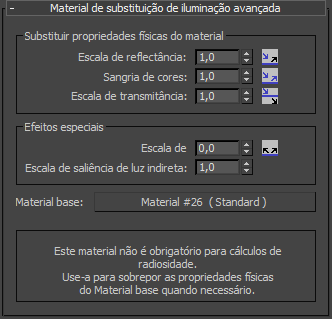

Interface
Grupo de Propriedades Físicas do Material de Substituição
Estes parâmetros controlam as propriedades de iluminação avançadas do material de base diretamente.
Aviso: Não há nenhum problema em reduzir a escala padrão, mas aumentar para qualquer destes parâmetros podem fazer com que as cores se "esgotem": se a escala é muito grande, eles são renderizadas como branco puro, aparecendo sobre-exposta.
- Escala de reflectância
- Aumenta ou diminui a quantidade de energia que o material reflete. Padrão=1,0.
Escala de reflectância aumenta ou diminui a energia de refletido raios.
Dica: Para aumentar a irradiação, use Escala de luminosidade no grupo Efeitos especiais, e não este controle.
- Transferência de Cor
- Aumenta ou diminui a saturação da cor refletida. Padrão=1,0.
Sangria de Cor aumenta ou diminui a saturação da cor refletida.
- Escala de transmitabilidade
- Aumenta ou diminui a quantidade de energia que o material transmite. Padrão=1,0.
Escala de transmitabilidade aumenta ou diminui a energia de transmitida raios.
Nota: Este parâmetro apenas afeta a radiosidade. Ele não tem nenhum efeito no rastreamento de luz.
Grupo de Efeitos Especiais
Esses parâmetros se referem a componentes específicos do material de base.
- Escala de Luminosidade (cd/m^2)
- Quando maior que 0, dimensiona o componentes de irradiação do material base. Use este parâmetro para que objetos com irradiação contribuam com energia para a solução de radiosidade ou solução rastreada por luz. Não pode ser menor que zero. Padrão=0,0.
Normalmente, um valor de 500 ou mais fornece bons resultados.
- Escala de Saliência de Luz Indireta
- Dimensiona o efeito do mapa de saliência do material base em áreas iluminadas por luz indireta. Quando este valor é zero, áreas com iluminação indireta não são afetadas pelos mapas de Saliência. Este valor não afeta o montante de saliência em áreas onde o material base é iluminado indiretamente. Não pode ser menor que zero. Padrão=1,0.
Dica: Este parâmetro é útil porque o mapeamento indireito de saliências é simulado, não sendo sempre exato. A Escala de salicência de luz indireta permite ajustar o efeito de forma explícita.
- Material de base
- Clique para selecionar ou editar o Material de base. Também é possível substituir o material de base por outro tipo de material.
