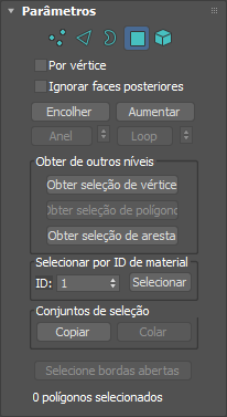

Implementação Parâmetros
Apresenta botões para acessar diferentes níveis de subobjeto, trabalhando com seleções e manipuladores nomeados, configurações de exibição e informações sobre entidades selecionadas.
Os ícones na parte superior da seleção suspensa permitem especificar o método de seleção de face.
Clicar em um botão aqui é o mesmo que selecionar um tipo de subobjeto na pilha modificadora. Clique no botão novamente para desativar e retornar para a seleção Object.

Vértice
- Seleciona um vértice abaixo do cursor; seleção de regiões seleciona os vértices dentro da região.
Borda
- Seleciona uma borda do polígono sob o cursor; a seleção de regiões seleciona várias bordas na região.
Border
- Ativa o modo de subobjeto Borda, que permite selecionar uma área em uma malha que pode geralmente ser descrita como um Espaço. Áreas como essas são geralmente sequências de bordas com faces em apenas um dos lados. Por exemplo, uma caixa não tem uma aresta, mas o objeto Bule de Chá tem várias: na tampa, no corpo, no bico e duas na pega. Se você criar um cilindro e, em seguida, excluir a face superior, a linha superior de bordas forma uma aresta.
Quando o nível de subobjeto Aresta está ativo, não é possível selecionar bordas que não estejam em arestas. Clicar em uma única aresta em uma margem seleciona toda a margem.
As arestas podem ser limitadas (em polígono editável ou aplicando o modificador espaços da tampa). Elas também podem ser conectadas a outro objeto (objeto composto conectar).
Polygon
- Seleciona todos os polígonos coplanares sob o cursor. Normalmente, um polígono é a área que você vê dentro das bordas aramadas. A seleção de região seleciona múltiplos polígonos dentro da região.
Elemento
- Seleciona todos os polígonos contíguos em um objeto; a seleção da região seleciona os mesmos.
- Por vértice
- Seleciona quaisquer subobjetos no nível real que usa um vértice quando você clica. Se aplica a todos os níveis, com exceção de subobjetos de vértice. Também funciona com a região selecionar.
- Ignorar faces posteriores
- A seleção de subobjetos seleciona somente aqueles cujos normais os tornam visíveis na viewport. Quando desativada (o padrão), seleção inclui todos os objetos secundários, independentemente de a direção dos normais.

- Contração
- Reduz a área de seleção do subobjeto ao desmarcar os subobjetos mais externos. Se o tamanho da seleção não puder mais ser reduzido, é cancelada a seleção dos demais subobjetos.
- Aumentar
- Expande a área de seleção para fora, em todas as direções disponíveis.
Para esta função, uma margem é considerada como uma seleção de arestas.
Com Contrair e crescer, é possível adicionar ou remover elementos adjacentes a partir das bordas da sua seleção atual. Isso funciona em qualquer nível de subobjeto.
- Anel
- Expande uma seleção de borda ao selecionar todas as bordas paralelas às bordas selecionadas. O Ring somente se aplica para as seleções de aresta e de margem.
A seleção Ring adiciona à seleção todas as arestas que são paralelas àquelas selecionadas originalmente.
- Laço
- Expande a seleção o quanto possível, em alinhamento com as bordas selecionadas.
O ciclo somente se aplica às seleções de borda e aresta e se propaga somente através de junções de quatro vias.
As seleção de contorno se estende sua seleção de aresta atual ao adicionar todas as arestas alinhadas àquelas selecionados originalmente.
Obter a partir de outros níveis de grupo
Aplica as seleções de um nível de subobjeto para outro.
- Obter seleção de vértice
- Seleciona faces com base na última seleção de vértice. Seleciona todas as faces compartilhadas por qualquer vértice selecionado. A seleção é adicionado para a seleção atual. Disponível somente quando o nível de subobjeto atual não é um vértice.
- Obter Seleção de Polígono
- Seleciona vértices com base na última seleção de polígono/elemento. Esta seleção é adicionado para a seleção atual. Disponível somente quando o nível de subobjeto atual não é um Polígono nem um Elemento.
- Obter seleção de aresta
- Seleciona faces com base na última seleção da aresta. Seleciona as faces que contêm a borda. Disponível somente quando o nível de subobjeto atual não é uma Borda nem uma Aresta.
Selecionar pelo grupo ID de material
Seleciona faces com base em sua ID de material.
- ID
- Defina o girador para o número de ID que você deseja selecionar e, em seguida, clique no botão Selecionar. Pressione Ctrl ao clicar para adicionar à seleção atual ou pressione Alt para remover da seleção atual.
Conjuntos de seleção de grupo nomeado
Estas funções são principalmente para copiar conjuntos de seleção nomeadode objetos secundários entre objetos similares, e entre modificadores comparáveis e objetos editáveis. Por exemplo, é possível aplicar um modificador Seleção de Polígono a uma esfera, criar um conjunto de seleção nomeado de bordas e, em seguida, copiar a seleção para uma esfera diferente que foi convertida para um objeto de malha editável. Inclusive, é possível copiar o conjunto de seleção para um outro tipo de objeto, porque a seleção é identificado por entidades ' ID números.
O procedimento padrão é criar um conjunto de seleção, nomeá-lo e, em seguida, usar Copiar para duplicar o buffer de cópia. A seguir, selecione um objeto diferente e / ou modificador, vá para o mesmo nível de subobjeto como estava quando você copiou o conjunto e clique em Colar.
Nota: Porque sub-objeto de números de ID variam de objeto ao objeto, os resultados de cópia denominada conjuntos de seleção entre diferentes objetos podem ser inesperados. Por exemplo, se o buffer conjunto contém somente as entidades numerados maior do que qualquer que existe no objeto de destino, não há entidades serão selecionados quando o conjunto foi colado.
- Copiar
- Coloca uma seleção nomeada em um buffer de cópia.
- Colar
- Cola uma seleção nomeada na cópia de buffer.
- Selecionar arestas abertas
- Seleciona todas as arestas com somente uma face. Na maioria dos objetos, isso irá exibir onde faltam faces. Disponível somente no nível de subobjeto Borda ou Aresta.
- [informações sobre a seleção]
- Na parte inferior da implementação Parâmetros em Seleção de Malha, encontram-se informações sobre a atual seleção. Se 0 ou mais de um sub-objeto é selecionado, o texto reporta o número e o tipo selecionado. Se um sub-objeto é selecionado, o texto reporta o número da ID e o tipo do item selecionado.
Nota: Quando o tipo de subobjeto atual é Elemento, são apresentadas informações de seleção em Polígonos. Quando o tipo de subobjeto é Borda, são apresentadas informações de seleção em bordas.
