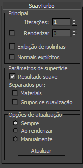

Permite definir os parâmetros básicos para TurboSmooth.
Define o número de vezes que a malha é subdividida. Quando você aumenta esse valor, cada nova iteração subdivide a malha ao criar suavemente interpolada vértices para cada vértice, aresta e face de iteração antes. O modificador então subdivide a face para utilizar esses novos vértices. Padrão=1. Intervalo=0 a 10.
Da direita para a esquerda, de efeito de aumentar o número de iterações
Portanto, se o resultado do TurboSmooth for utilizado diretamente para exibição ou renderização, geralmente será mais rápido com esta opção ativada. Além disso, a qualidade dos normais será um pouco maior. No entanto, se você aplicar quaisquer modificadores que afetam a topologia, como Editar Malha, acima do modificador TurboSmooth, esses normais serão perdidos e novos serão computados, afetando potencialmente o desempenho adversamente. Assim, é importante lembrar de ativar os Normais Explícitos apenas se nenhum modificador mudar a topologia do objeto depois que o TurboSmooth entrar em efeito.
Permite aplicar os grupos de suavização ao objeto e restringir o efeito de suavização pelas propriedades de superfície.
Define as opções de atualização manual ou render-time, em situações onde a complexidade do objeto suavizado é muito alto para as atualizações automáticas. Observe que você também pode definir um grau maior de suavização que será aplicado apenas ao tempo do agente renderizador, no grupo Principal.
Atualiza o objeto na viewport para que coincida com as configurações do TurboSmooth atuais. Somente funciona quando você escolher quando a renderização ou manualmente.
