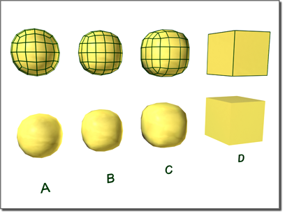

Efeito do MeshSmooth com duas iterações em um cubo e diferente método de iteração:
A. NURMS .
B. Quadrante
C. Clássico
D. Objeto original sem MeshSmooth
