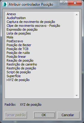

Exemplo: para atribuir um controlador de animação na Vista de Trilha:
  1. Na Hierarquia da Vista de Trilha, selecione um ou mais itens de parâmetro do mesmo tipo.
  2. A partir do menu Editar submenu Controlador, selecione Atribuir.
  3. Selecione um tipo de controlador a partir da caixa de diálogo Atribuir Controlador.

Selecione um tipo de controlador a partir da caixa de diálogo Atribuir... Controlador. Dependendo do tipo de trilha atualmente realçado, a caixa de diálogo exibe um subconjunto dos diferentes tipos de controladores.
Tornar padrão
Torna o controlador destacado no tipo padrão para este tipo de parâmetro. Por exemplo, definir um parâmetro Flutuante ao controlador de Ruído Flutuante irá defini-lo como padrão para todos os parâmetros Flutuantes. Depois de clicar em Tornar Padrão, é solicitada a confirmação da alteração.
OK
Atribui o controlador realçado à(s) trilha(s) realçada(s). Em alguns casos, a caixa de diálogo Parâmetros é aberta para o novo controlador.
