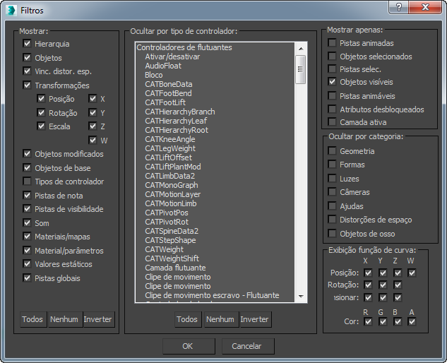

Caixa de Diálogo de Filtros (Vista de Trilha)
Utilize a caixa de diálogo Filtros para selecionar o conteúdo que será exibido na Vista de Trilha. Por exemplo, é possível limitar a vista somente para as trilhas animadas ou para os objetos selecionados. Esta caixa de diálogo também controla a exibição da função de curva e da transformação para Posição, Rotação, Escala e os eixos X, Y e Z separadamente.
Nota: Cada instância de Vista de Trilha tem sua própria configuração de filtro, defina ao executar o comando Filtros a partir da instância. Assim, é possível ter qualquer número de caixas de diálogo ativas de Vista de Trilha, todas com diferentes configurações de filtro.

Mostrar grupo
O grupo Exibir tem opções para exibir quaisquer dos seguintes itens na janela da lista de Hierarquia:
  • Hierarquia
  • Objetos
  • Associar a distorção de espaço
  • Transformações (Posição, Rotação, Escala, eixos X/Y/Z/W em qualquer combinação)
  • Objetos Modificados
  • Objetos de base
  • Tipos do Controlador (desativado por padrão)
  • Trilhas de nota
  • Trilhas de visibilidade
  • Som
  • Materiais/mapas
  • Material/Parâmetros
  • Valores estáticos
  • Trilhas Globais: trilhas de não-objeto
Todos
Define todas as caixas de seleção Exibir como ativadas.
Nenhum
Define todas as caixas de seleção Exibir como desativadas.
Inverter
Inverte o estado de todas as caixas de seleção Exibir.
Grupo Ocultar por Tipo de Controlador
Ocultar por Tipo de Controlador contém uma janela que exibe uma lista de todos os tipos de controlador no 3ds Max. Selecione um ou mais tipos de controlador para evitar que apareçam na lista Hierarquia. É possível utilizar os métodos padrão de escolha múltipla de Ctrl+ clique em Shift+ clicar ou arrastar.
Tudo/Nenhum/Inverter
Seleciona todos os itens na lista, nenhum dos itens na lista ou inverte a seleção atual.
Nota: Quando um controlador é ocultado, seus sub-controladores (se houver) também ficam ocultos. Por exemplo, se um controlador de Transformação PRS for ocultado, seus controladores de Posição, Rotação e Escala também ficam ocultos.
Grupo Mostrar Somente

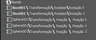

Animação de procura
Exibe somente as trilhas que contêm animação. Somente as trilhas animadas são exibidas, cada uma com sua hierarquia completa, se a Hierarquia estiver ativada ou não.
Objetos selecionados
Exibe somente os itens para objetos selecionados na cena. Ao selecionar objetos na cena, a exibição na lista de Hierarquia muda para mostrar a seleção atual. A exibição de som e materiais ramificações não são afetadas por este filtro.
Trilhas selecionadas
Exibe somente os itens selecionados antes de definir este filtro, cada um com sua hierarquia completa. Todos os itens exibidos são justificados à esquerda na lista de Hierarquia, independentemente do seu nível.
Objetos visíveis
Determina se os objetos que estão ocultos nas viewports irão aparecer na Hierarquia da Vista de Trilha. Os objetos não são considerados com trilhas, mas somente os que foram ocultados. Padrão=ativado.
Keyable rastreia
Exibe somente as trilhas que podem receber chaves. É possível alternar esta propriedade com a configuração Direcionável no menu Editar Vista de Trilha, ou ao clicar no ícone direcionável exibido quando a opção Mostrar Ícones Direcionáveis estiver ativada. Padrão=desativado.
Atributos Desbloqueados
Exibe somente as trilhas que não estão bloqueadas. Esta propriedade é controlada com os comandos Bloquear e Desbloquear no menu de contexto da Hierarquia. Padrão=desativado.
Camada Ativa
Para cada objeto listado na janela do controlador com camadas de animação ativadas, exibe somente a camada ativa, junto com todos os controladores necessários.
Dica: Disponível em Personalizar a Interface do Usuário estão as ações e os ícones para todas as opções Mostrar Somente. Localize-os no grupo Vista de Trilha; seus nomes todos começam com “Filtro”.
Ocultar por categoria do grupo
Contém uma lista de caixas de verificação que permite ocultar as trilhas com base em categorias semelhantes àquelas encontradas no painel de Exibição. Ativar um destes oculta todo o tipo de categoria e qualquer subcomponente.
Grupo de Exibição da Curva de Função
As caixas de seleção neste grupo, quando ativas, especificam quais transformações são suprimidas, para qual eixo e quais valores de cor RGB são suprimidos. Isto é usado somente para controladores, tais como o controlador da posição de Bezier, que exibe todos os três eixos com uma trilha selecionada.
Nota: Os filtros “W” e “A” são para uso com o controlador Point4. O W é simplesmente um quarto filtro para a posição e o A é para uso com o controlador RGBA do ponto flutuante, que se baseia no controlador do Point4.
