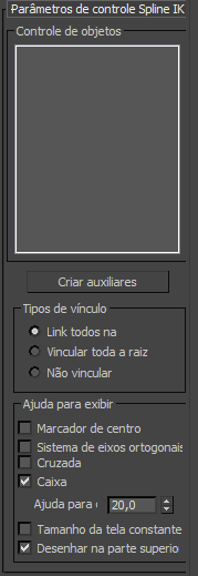

Quando o modificador de controle de Spline de cinemática inversa é aplicado a uma spline, é possível selecionar e transformar seus vértices sem precisar acessar o nível de subobjeto do vértice.
O modificador de controle de spline de cinemática inversa também pode inserir ajudas em cada localização de vértice para ajudar na movimentação dos vértices.
O modificador de controle de spline de cinemática inversa funciona ao inserir nós(pontos de controle) em cada vértice. Os nós podem, então, ser usados para vértices de controle, o que, por sua vez, altera a forma da spline.
Este modificador também funciona em curvas NURBS, colocando um nó em cada ponto de controle ou vértice (VC).
Utilize o modificador de controle de spline de cinemática inversa para preparar uma spline ou curva NURBS para uso com o solucionador de spline com cinemática inversa.
Quando as ajudas são criadas, os números de nós e seus nomes correspondentes aparecem aqui. O nó nº 1 é colocado no primeiro vértice da spline e outros nós são numerados em sequência.
Insere uma ajuda em cada nó e exibe os números de nós e os nomes de Ajuda na área de Objetos de Controle. A exibição da Ajuda é baseada nas seleções no grupo de Exibição de Ajuda. As ajudas estão vinculadas pela criação, caso a opção de vínculo esteja selecionada no grupo Tipos de Vínculo.
Estas opções fazem as ajudas serem vinculadas durante a criação.
Ao clicar em Criar Ajuda, o 3ds Max pode posicionar um ou mais objetos de ajuda de ponto em cada nó, tornando mais fácil mover e animar os nós. É possível ativar a mais de um tipo de Ajuda.
Coloca um pequeno ponto X-shaped ajuda em cada nó.
Coloca uma pequena ajuda de ponto com formato de eixos ortogonais em cada nó.
Coloca uma pequena cruz ponto ajuda na cada nó.
Coloca uma pequena ajuda de ponto com formato de caixa em cada nó.
Define o tamanho para helpers.
Mantém os tamanhos de helpers constante independentemente do zoom extensão das viewports.
Exibe o helpers no topo de todos os outros objetos na cena para melhorar a distância de visibilidade em ocupado cenas.
