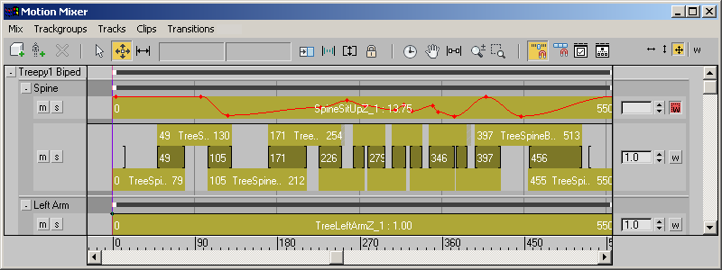

Cada curva de espessura de trilha aparece como uma linha preta fina pela parte superior da trilha.
Dica: Se não for possível ver a curva de espessura, clique em Preferências para exibir a caixa de diálogo Preferências de Mixer. Desative e ative as Curvas de Espessura e observe a exibição para ver a curva aparecer.
Acesse a curva de espessura ao clicar no botão Modo de Espessura na extremidade direita da trilha. Clicar no Modo de Espessura na barra de espessura Motion Mixer permite a edição de curva de espessura para todas as trilhas. Quando o modo de espessura estiver ativado, é possível trabalhar apenas com a curva de espessura e não com cortes.
Edite uma curva de espessura com nós (pontos) na curva. Os cortes nas trilhas da camada automaticamente têm um nó em cada extremidade de cada corte. Uma trilha de transição não tem nós por padrão.

  3. Para a trilha superior no grupo, clique em (Modo de Espessura). Este botão está à direita da tela de trilha.
    A curva de espessura fica vermelha para indicar que pode ser editada.

  4. Mova o cursor sobre a linha até que uma pequena seta aparecer. Clique para definir o nó.
  5. Mova o cursor e clique para definir mais nós na curva de peso.
    Dica: Em uma trilha de transição, geralmente se define um nó em cada extremidade da trilha e em intervalos. O número de nós definido depende do tipo de curva que deseja criar. Possibilita alguns nós a obter a curva necessária para sua animação.
  6. Mova o cursor sobre um nó existente até um cursor em cruz aparecer.
  7. Clique e arraste para mover o nó selecionado para baixo.
    O Motion Mixer mistura os movimentos desde a trilha superior com a trilha abaixo no quadro. Os movimentos são misturados em maior ou menor grau, dependendo do tanto que o valor da curva de peso é baixo para a trilha superior.
