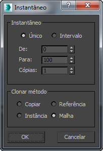

    3ds Max abre a caixa de diálogo do Instantâneo.
  3. Defina os parâmetros na caixa de diálogo e clique em OK.

Interface
Grupo de Instantâneo
  • Único Cria um clone da geometria do objeto no quadro atual.
  • Faixa Faz os clones da geometria do objeto ao longo da trajetória sobre um intervalo de quadros. Especifique a faixa com as configurações De/Para e o número de clones com a configuração de Cópias.
De/Para
Especifica o intervalo de quadros para colocar o objeto clonado ao longo da trajetória.
Cópias
Especifica o número de clones para inserir ao longo da trajetória. Eles são distribuídos por igual pelo período de tempo, mas não necessariamente sobre a distância espacial ao longo do caminho.
Grupo de Duplicar o Método
  • Copiar Clona as cópias do objeto selecionado.
  • Instância clona as instâncias do objeto selecionado. Não está disponível em sistemas de partículas.
  • Referência clona as referências do objeto selecionado. Não está disponível em sistemas de partículas.
  • Malha cria a geometria de malha de um sistema de partículas. Funciona com todos os tipos de partículas.
