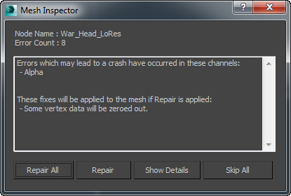

O Inspetor de malha executa em dois passos. Primeiro ele verifica e corrige os erros de nível 1 e os repara. Correções de erros de nível 1 não requerer alterações de topologia e são corrigidas em modo silencioso. Em seguida, ele verifica erros de nível 2. Correções de erros de nível 2 exigem alterações de topologia e se você desativar a Reparação automática de malha, o Inspetor de malha abre sua caixa de diálogo, que perguntará se você deseja efetuar as correções.
Quando Inspetor de malha estiver ativado e Reparação automática de malha estiver ligada, o Inspetor de malha corrige erros de Nível 1 e 2 de forma silenciosa, e a caixa de diálogo do Inspetor de malha não é exibida.
Interface
- Nome de nó
- Exibe o nome do objeto com erros.
- Erro de contagem
- Exibe o número de erros detectados.
- [erros Window]
- Descreve os erros encontrados.
- Reparar todos
- Clique para corrigir todos os erros na cena sem mais interação.
- Reparar
- Clique em Reparar o objeto atual. Se outros objetos na cena tiver erros, a malha de diálogo Inspector irá voltam a aparecer.
- Mostrar detalhes
- Clique para abrir o arquivo de registro(
max.log )
para ver mais detalhes de mensagens de erro. Mensagens do inspetor de malha aparecem na parte inferior do registro.
Nota: Em Mensagens de erro no arquivo de registro "NaN" significa "não é um número," e "MNMesh" significa "de polígono editável."
- Ignorar tudo
- Clique para deixar todos os erros de nível 2 incorreta.
Nota: Clicar em
(Fechar) para fechar a caixa de diálogo Inspetor de malha ignora as correções para o objeto atual. Se outros objetos na cena tiver erros, a malha de diálogo Inspector irá voltam a aparecer.
