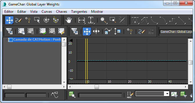

Para navegar diretamente para o peso global editor de curva:
  1. No Painel de movimento Gerenciador de camadas suspensa, clique em (Editor de curva: global pesos).
    A Vista de trilha abre para exibir as camadas na pilha de camadas. Você agora pode ver e editar as curvas ao controlar a espessura da camada para a camada selecionada.

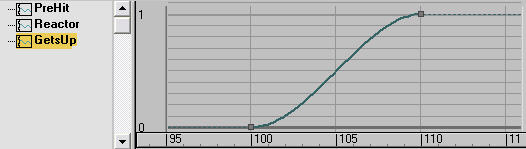

    Abre o editor de curva para a espessura de camada global, mostrando as camadas existentes para rig. A ilustração a seguir mostra três camadas: PreHit, Reactor e GetsUp.
  4. Utilize ( Inserir chaves ) para criar uma chave no quadro para mesclar e defina o peso para 0,0.
  5. Inserir outra chave no quadro para mesclar e defina o peso para 1.0.
    Camada, Mesclar e o caractere será controlada pela nova camada.
